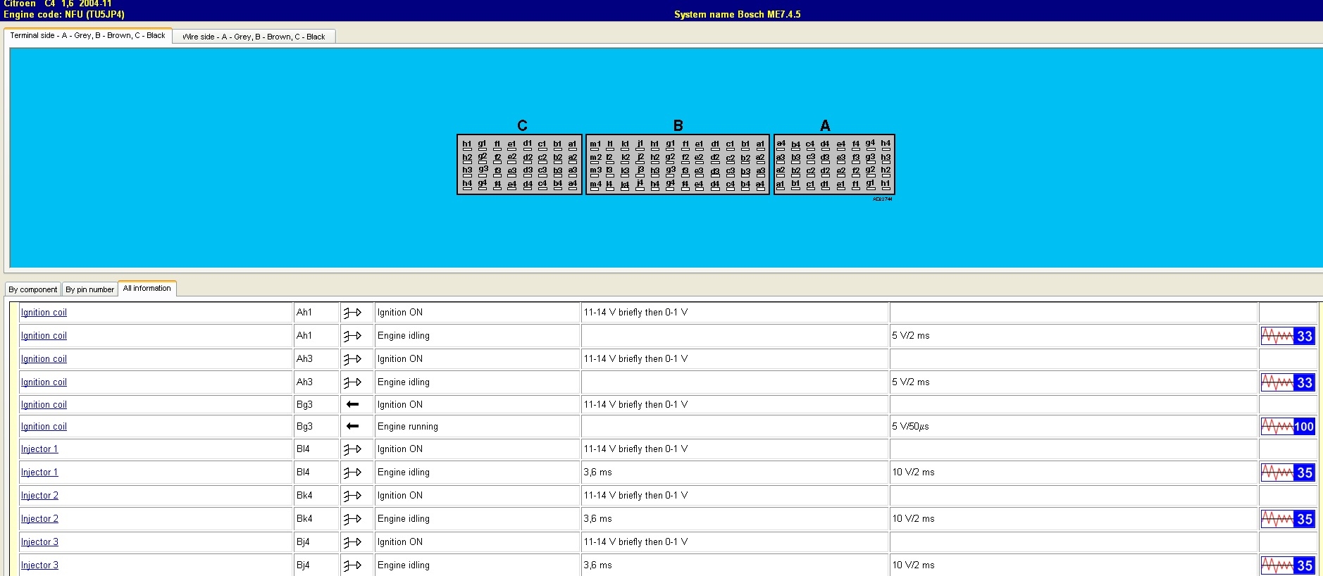

    Mam problem z Citroen C4 1.6 16v:2006, silnik ledwo pracuje, wyskakuje niesławny komunikat "Depollution...", po chwili dodatkowo ESP/ASR, ABS, hamulec...
    Jako że temat trwa już od ok. 2tygodni w tym czasie sprawdziłem sporo rzeczy jak:
    - wymiana cewki + świece.
    - wymiana sondy lambda (przed katal.)
    - sprawdziłem czujnik obrotow wału
    - wymiana BSM z L06 na L08 ( niestety podmiana nie udała się - wycieraczki cały czas chodzą)
    - wiązka cewki (wydają się byc OK).
    Z mojej dalszej analizy wynika że nie ma iskry na cewce cyl. 1/4, na 2/3 jest.
    Sprawdziłem więc sygnały na wtyczce cewki, na pinach 3 I 4 jest napięcie w momencie pracy cewki (zakładam 4 to masa, 3 to +).
    Na pinach 1 I 2 również pojawia się napięcie (mierzone zwykłym miernikiem), podłączyłem "na krótko" pin nr. 2 to pin 1 cewki i jest iskra na 1/4 - czyli cewka 100% OK.
    Dodatkowo znalazłem gdzie w sterowniku silnika wchodzą piny 1 i 2, wypiołem wtyczkę z sterownika i podłączyłem na krótko H1 z sterownika do pin 1 cewki - Jest iskra na cyl. 1/4 - pomyślałem, ze to wiązka jesdnak po puszczeniu dodatkowego przewodu dla pin 1 cewki + wpięcu całej wtyczki do sterownika znów to samo czyli brak iskry na cyl 1/4.
    Tu moje pytanie co jest jeszcze podłączone do tej samej wytczki co cewka? Może któryś z pozostałych elementów jest uszkodzony? albo sterownik...?
    Byłbym wdzięczny za jakieś sugestie.

    Citroen C4 1.6 16v:2006 - Błędy P0341, P0351, P1336, U1208 - brak iskry na cylin Citroen C4 1.6 16v:2006 - Błędy P0341, P0351, P1336, U1208 - brak iskry na cylin
    dwa schematy zależnie od ecu - może ci pomogą

    Dzięki, juz widziałem te schematy, bardzo mi pomógł ten drugi w rozwikłaniu podłączenia i działania cewki.
    Co do drugiego schematu z wtryskami i sondami, nie barzo rozumiem co jest gdzie podłaczone.
    Potrzebowął bym jeszcze rozpiskę konektora gdzi epodpięta jest cewka do sterownika.

    witam, pojawił się cień nadziei, że rozwiąże ten problem - prawdopodobnie uszkodzony jest konektor, który jest wpinany do sterownika silnika.
    Czy można to gdzieś dostać jako cz. zamienną?
    Do potwierdzenia jutro.

    Problem rozwiązany - uszkodzony sterownik silnika.
  • #7 17952813
    jimxinteria.pl
    Poziom 7  
    Fachowiec od elektroniki - sterownik naprawiony
