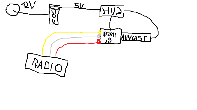

    Cześć wszystkim! ;) Może najpierw opisze problem. Moje radio posiada wejście RCA (obraz + dźwięk), więc chciałem to wykorzystać w taki sposób, że telefon będzie wyświetlał się na ekranie radia a dźwięk leciał z głośników. Wykorzystałem do tego urządzenie anycast (zasilane 5 V, usb) które wpiąłem do konwertera HDMI ----> AV (również zasilany 5 V usb). Wszystko to jest podłączone do HUB'a który bierze prąd z rozgałęziacza do zapalniczki (5 V, 2,4 A). Cel swój osiągnąłem, ale po włączeniu urządzenia dźwięki z głośników są nie do zniesienia. Słychać w bardzo dobrej jakości dźwięk z telefonu jednak towarzyszy temu buczenie, świstanie itp dźwięki. Alternator również słychać. Próbowałem używać kabli innej jakości, szukać pętli masy, wsadzałem kondensator 100 uF i większe pomiędzy + i - zasilania - nic nie pomogło. Masa również nie jest uwalona w radiu. Nie sprawdzałem jeszcze żadnych filtrów. Mógłby mi ktoś pomóc z tym problemem bo już nie wiem co mam robić. Radio to q.media qdn-737. Dziękuję z góry.
    W załączniku podglądowe "schemat".

    Zacznij od wymiany tego "rozgałęziacza".
    jacob_242 napisał:
    anycast
    Co to? Dokładny typ.
    Model, producent.

    To nie wina rozgałęziacza, problem występuje również przy podłączeniu do zasilacza testowego.
    Anycast m2 plus.
    Co do trzeciego ciężko powiedzieć - zamawiane z portalu aukcyjnego, gdzie nie było podanej marki.
    Edit: zauważyłem, że jak podłączę Anycast'a do zewnętrznego źródła jak powerbank, staje się momentalna cisza i wszystko działa bez problemów.
    No to już masz winowajcę. Spróbuj z jakąś markową ładowarką samochodową.

    Okej, podłubałem trochę przy tym i głównym winowajcą zdaje się być moduł wifi. Wstawiłem do niego kondensator 4,7uF 16v i piski znacznie ucichły. Czy mogę dać jeszcze większy aby to wytłumić?
    Zostaje jeszcze kwestia alternatora. Pożyczyłem oryginalną ładowarkę samsunga i nic się nie zmieniło więc myślę że kwestię zasilania można wykluczyć. Szukałem jeszcze raz pętli masy ale raczej jej nie ma. Zostaje ostatnia według mnie deska ratunku, rozciąłem kable które miały być ekranowane, jednak nie są praktycznie wcale. Zakupić nowe lepsze?
    Oczywiście.

    Okej to tak zrobię w wolnej chwili. A orientujesz się może co z tym kondensatorem? Jaki mógłbym wstawić aby to wytłumić do minimum?
    Eksperymentalnie dobrać. Pewnie oscyloskopu nie masz?
