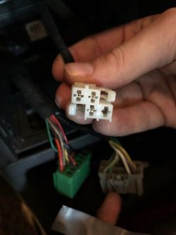

    Witam serdecznie, (to jest mój pierwszy post, także proszę o wyrozumiałość).
    Otóż jestem posiadaczką Volvo v40 2001 rok.
    Potrzebuję zasilanie po zapłonie 12V na wideorejestrator itp.(gniazdo wbudowane podaje non stop zasilanie dlatego ono odpada).

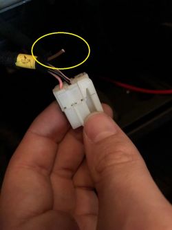

    Moje Volvo nie posiada dodatkowej funkcji jaką jest chwilowe wyłączenie alarmu (przycisk gdzie powinna się ona znajdować jest zaślepiony) i na jednym z tych przewodów od wtyczki pojawia się napięcie - 12V. Jedynym moim zmartwieniem jest grubość tego przewodu. Czy możecie rozwiać moje wątpliwości, czy mogę te dwa przewody połączyć (to znaczy przewód z wtyczki z przewodem z gniazda 12V) ?
    Ponieważ i tak nie mam tej funkcji a zasilanie się na niej pojawia.

    Jednak czy mogę stworzyć dodatkowe źródło 12v właśnie z tej wtyczki ? To znaczy z wtyczki, z której pojawia się 12v po zapłonie pokazanej na zdjęciach (która była przewidziana do dodatkowego wyposażenia, którego nie posiadam w mojej wersji).

    O to mi właśnie chodzi, po prostu do tego przewodu podłączę dodatkowe gniazdo 12V, aby video rejestrator włączał się wraz z zapłonem. Nigdy tego nie robiłam i zastanawiał mnie fakt właśnie, nie wykorzystanego przewodu, który jest "schowany"/"zaślepiony".

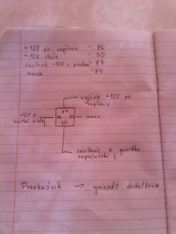

    Sygnał dajesz z tej kostki na przekaźnik i w momencie załączenia zapłonu przekaźnik dostaje sygnał załączenia i puszcza napięcie na dodatkowe gniazdo zapalniczki. Obwód jest zabezpieczony bezpiecznikiem z gniazdka zapalniczki.
    Przekaźnik po prostu robi w tym wypadku za włącznik napięcia na dodatkowe gniazdo zapalniczki. Cewka załączająca przekaźnik pobiera mały prąd (około 200mA) i nie uszkodzi elektroniki w samochodzie.
    Volvo V40 - Dodatkowe gniazdo zapaliczniki, wtyczki elektryczne
    Rozumiem, dziękuję za schemat :)
    Proszę, czy możesz powiedzieć mi jak ten przekaźnik się nazywa ? Chciałabym go dzisiaj kupić w sklepie elektronicznym.
