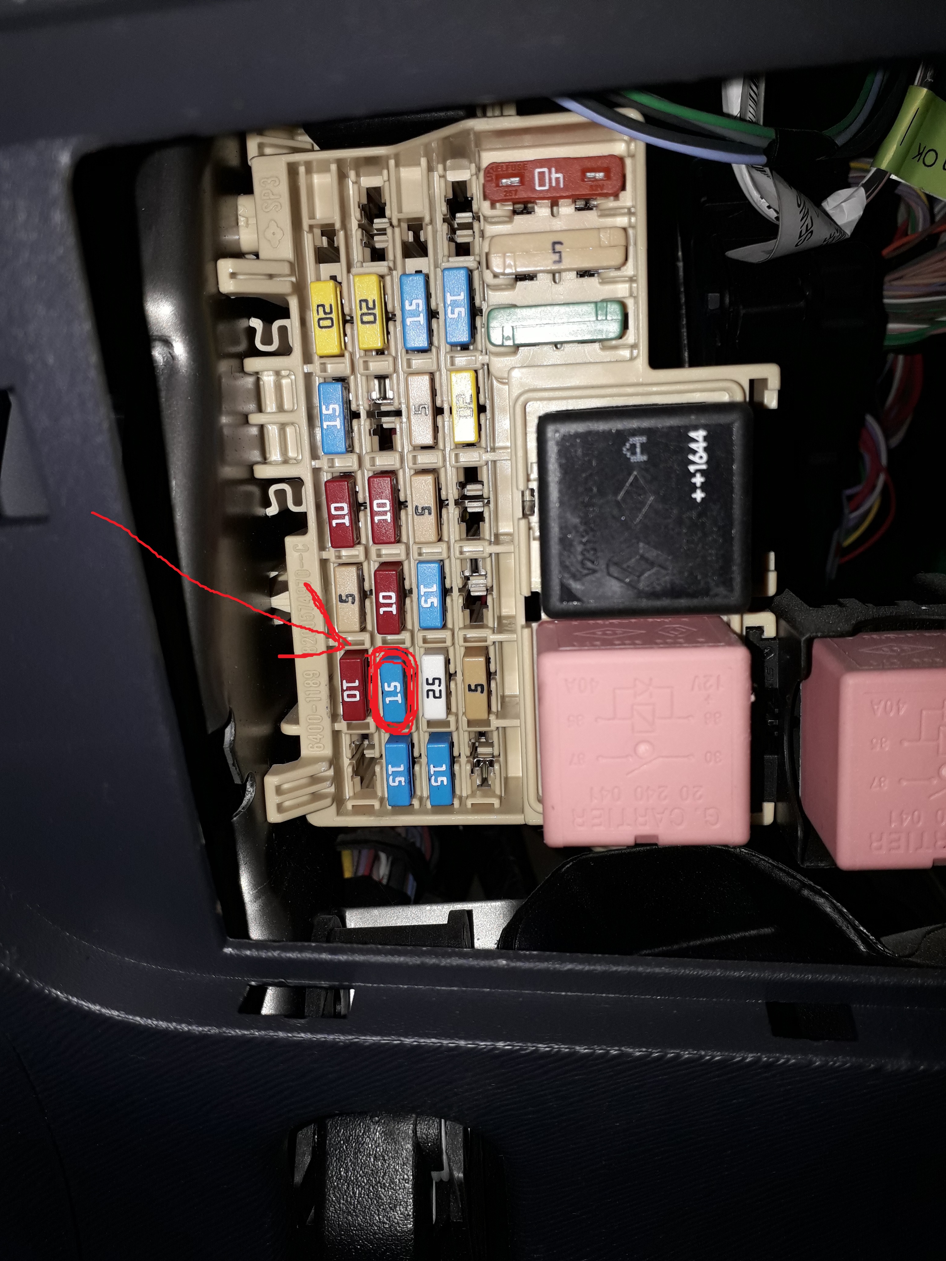

    Witam szukam problemu znikającego prądu z akumulatora. Pobór około 1,3A na otwartym centralnym. Po zamknięciu centralnego jest ok i nic się nie dzieje z akumulatorem. Szukam opisu bezpieczników bo znalazłem który bezpiecznik reaguje ale po jego wyjęciu nic nie działa, nawet stacyjka nie reaguje. Może ktoś ma opis bezpieczników proszę o pomoc.
    Czy aby na pewno jest to problem :?:
    Czy czekałeś około 30 do 45 minut na uśpienie systemów :?:
    Bezpiecznik o którym piszesz jest jednym z głównym zasilań UCH - z niego jest m.in. realizowane zasilanie świateł STOP , kierunkowskazy , tylna wycieraczka
