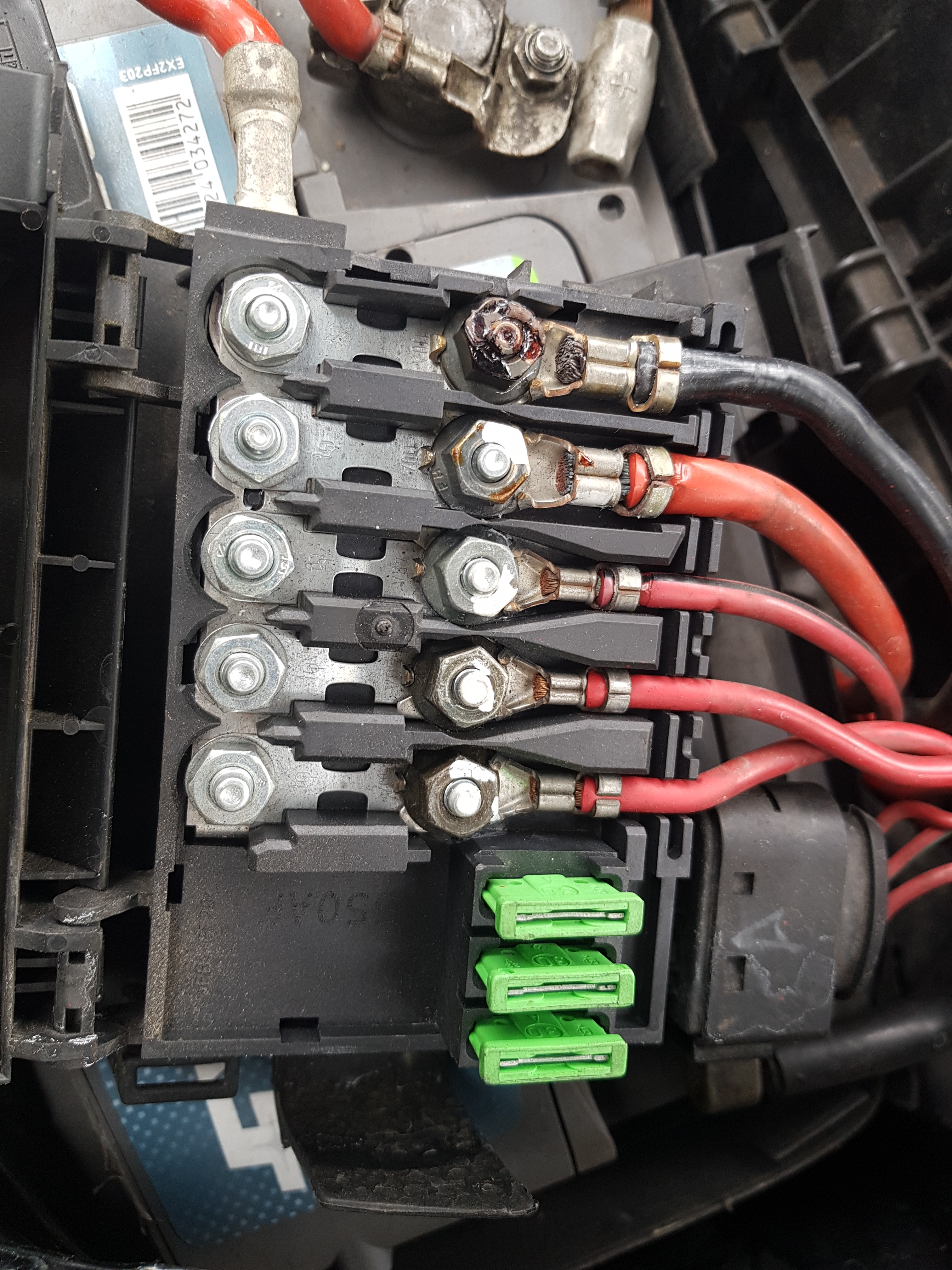

    Witam mam problem z moim beetlem wariuje mi elektryka domykanie szyb np posiadam wersje cabrio. Ostatnio zobaczylem ze kable w puszce bezpiecznikowej sa spalone w środku. Postanowiłem zamówić kable używane od innego new beetla 1.6 razem z skrzynka. Pytanie polega na tym czy zakladac uzywane kable ? Czy zakladac uzywaną skrzynke bezpiecznikow? Czy może lepiej wszystko nowe. Druga sprawa to chciałbym się dowiedzieć do czego idą te kable ? Czytalem ze pierwszy 150a do rozrusznika ktory musialem zregenerować bendix i szczotki wymienione. A drugi 110a jest do wnętrza. Reszta nie wiem do czego jest i chciałbym się dowiedzieć gdyz wole wymienic wszystkie 5 a trzeci kabel wyglada mi tez na spalony. I ostatnie pytanie stalo sie to przez usterke czegoś czy po prostu vw tak maja, wolałbym się upewnic gdyz nie chcialbym wymieniać tego drugi raz. Ostatnio mialem tez problem z odpaleniem auta ledwo zakrecil i tak 4 razy przez dwa dni.
    Wszystkim z góry dziękuję za odpowiedzi. Vw new beetle 1.6 75kw 2003r - Spalone kable w skrzynce bezpiecznikowej

    Miałem podobną usterkę w innym vw po prostu rozwiązanie z tymi bezpiecznikami przy akumulatorze ma to do siebie że z czasem styk się pogarsza i efekty są takie jak widać śmiało montuj nowe i tyle w temacie , ten czarny to jest od alternatora o ile się nie mylę .

    Ale te co zamówiłem uzywane?

    Jak sprawne nie upalone to mogę być nawet lepsze niż jakieś tandetne zamienniki .

    A czy ktos wie od czego sa te wszystkie kable dokladnie albo gdzie moge tego szukac?

    Kupno nowej skrzynki + nowe kabeloczka konkretnej firmy zaciśnięte i zalutowane.

    Wiec wymiana na oryginalne używane bedzie gorsza?

    A niby skąd weźmiesz przewody, a jak już będą stare skorodowane i do niczego.
    Ogólnie to juz zamówiłem te kable. A jak juz nowe to możecie doradzić gdzie i jakie powinny to byc?
