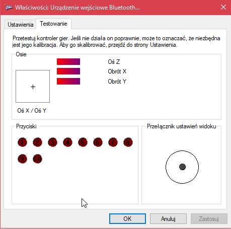

    Kontroler Xbox One S - sygnał analogu aktywny tylko po naciśnięciu przycisku Kontroler Xbox One S - sygnał analogu aktywny tylko po naciśnięciu przycisku Witam wszystkich. Mam dość specyficzny problem z padem do Xboxa One S. Kupiłem go z niby uszkodzonym lewym analogiem z myślą o naprawie. Niestety wymiana całego analogu nie zmieniła nic. Pad nie zbiera żadnych danych z analogów do momentu wciśnięcia jakiegokolwiek przycisku. Po naciśnięciu przycisku nagle pojawia się sygnał w prawy-dolny róg i tak zostaje już na stałe. Pada używam z PC (po bt i po kablu), konsoli nie posiadam. W celu diagnostyki korzystam z narzędzia testującego pady Windowsa. Wrzucam screen przed i po naciśnięciu przycisku, co ciekawe po zamknięciu lub zminimalizowaniu okna pozycja analogu wraca do początkowej. Może ktoś miał podobny problem lub wie co może to być, bo na płycie głównej nie znalazłem nic podejrzanego, wpinając ją do innego pada efekt jest taki sam. Z góry dziękuję za zainteresowanie tematem i pozdrawiam.

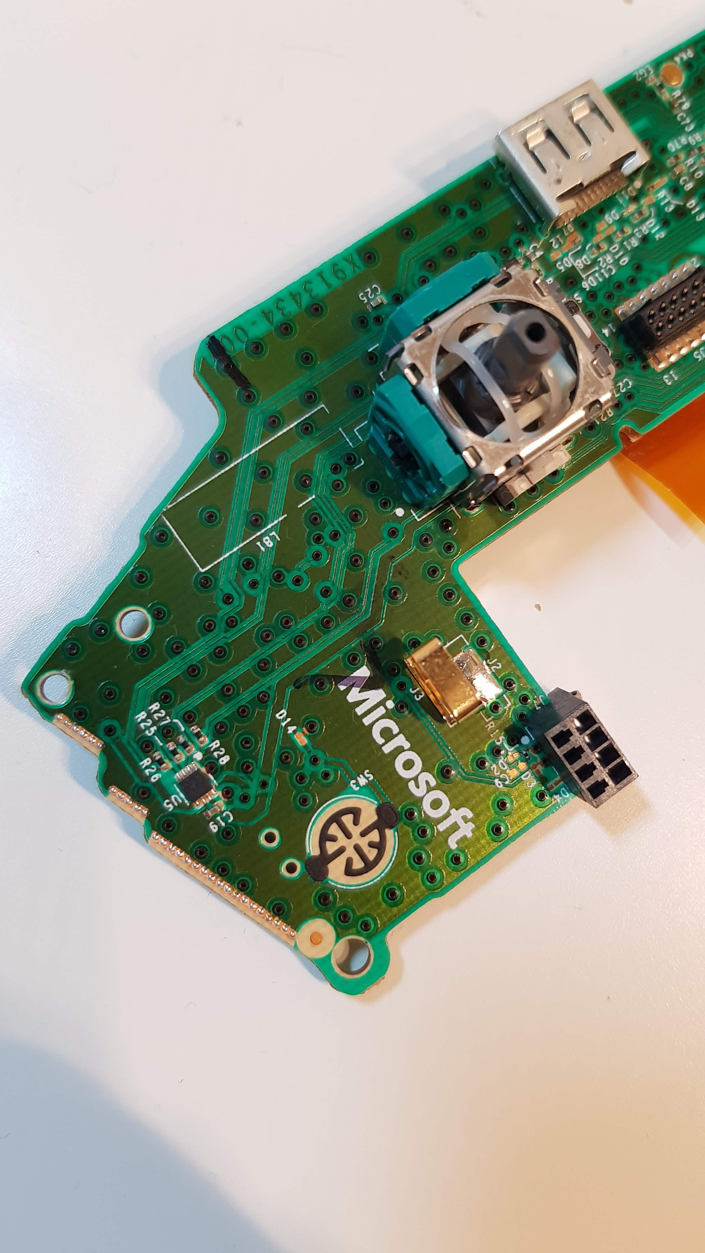

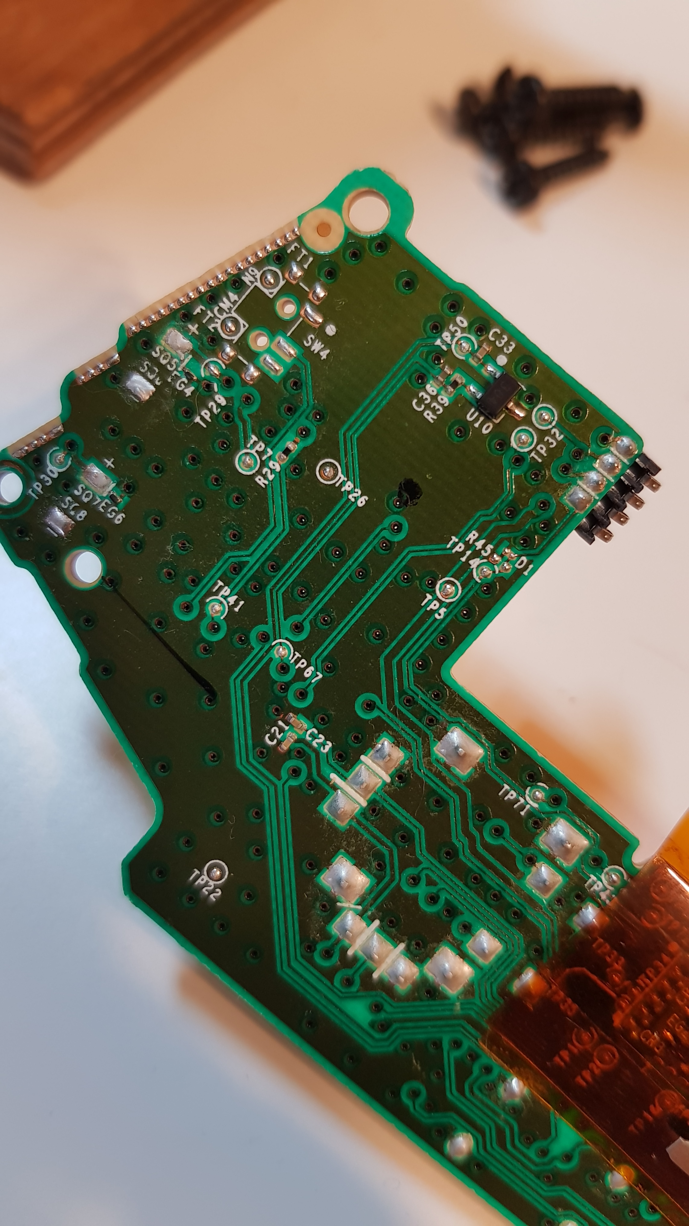

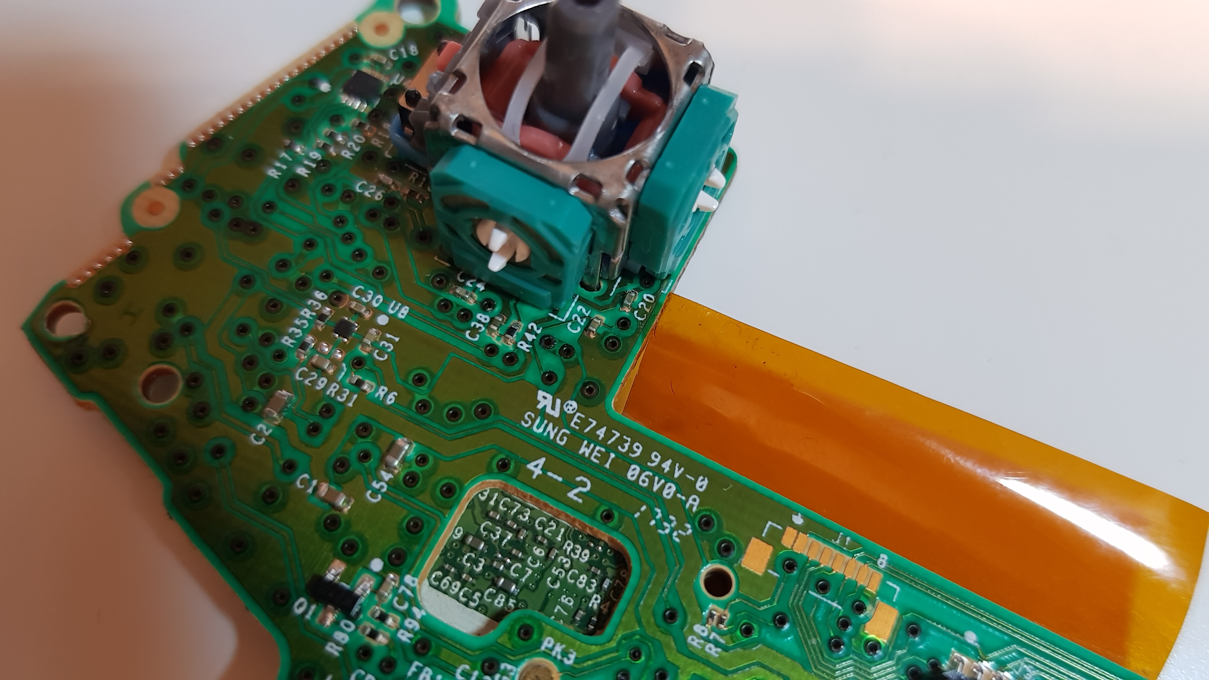

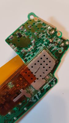

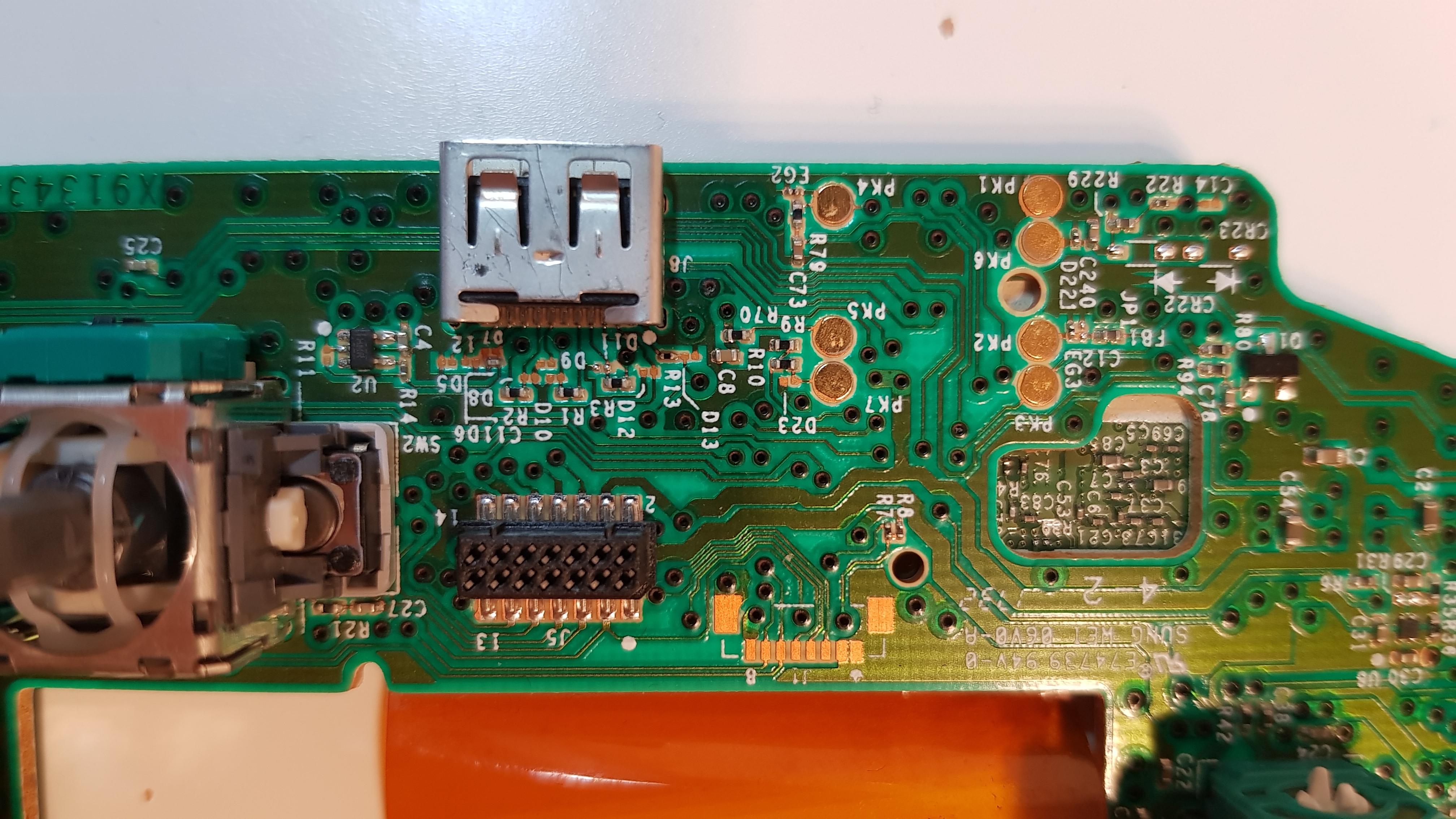

    Prawy analog na pewno dobrze działa ? Bo też wygląda na niesprawny. Pokaż jak wygląda płyta od pada z obydwu stron. Przy analogach jest mnóstwo drobnicy, możliwe że czegoś brakuje po wymianie.
  • #3 17959076
    micha333
    Starałem się uchwycić każde miejsce. Gdy porównywałem ze sprawnym padem elementy na płytach były identyczne. Nie wiem czy dziala drugi analog ciężko mi to sprawdzić przez to dziwne blokowanie.
    Kontroler Xbox One S - sygnał analogu aktywny tylko po naciśnięciu przycisku Kontroler Xbox One S - sygnał analogu aktywny tylko po naciśnięciu przycisku Kontroler Xbox One S - sygnał analogu aktywny tylko po naciśnięciu przycisku Kontroler Xbox One S - sygnał analogu aktywny tylko po naciśnięciu przycisku Kontroler Xbox One S - sygnał analogu aktywny tylko po naciśnięciu przycisku Kontroler Xbox One S - sygnał analogu aktywny tylko po naciśnięciu przycisku
    Edit: Po wylutowaniu analogu tak samo. Na płycie głównej jedyne elementy to są te malutkie tranzystorki właściwie, czy to może być któryś z nich?

    Próbując skompletować jakiegoś sprawnego pada nabyłem już 3 sztuki i we wszystkich jest podobny objaw - w zależności od pada albo po naciśnięciu jakiegoś przycisku, albo od razu są wciśnięte naraz prawie wszystkie przyciski (dołączam zrzut). Dodatkowo w dwóch mam taki przypadek że pad włącza się tylko przy naciśnięciu przycisku z logo xboxa. Po odpuszczeniu przycisku pad się wyłącza jakby coś przestawało "stykać"? Z pewnością ktoś już próbował naprawiać te pady. Potrzebuję jakichś informacji co w ogóle może być odpowiedzialne za jakie problemy. W internecie ciężko cokolwiek znaleźć poza radami typu zresetuj kontroler, komputer, zmień kabel, baterie itp. :D
