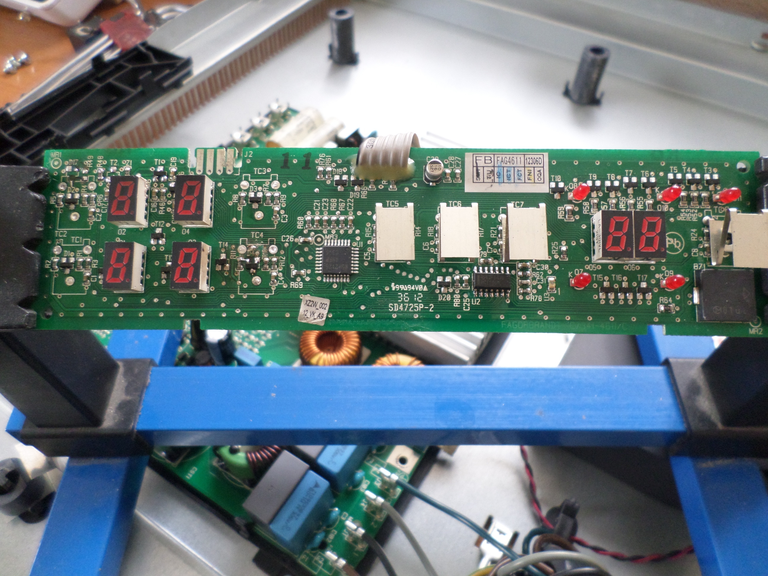

Mastercook I3D4R - identyfikacja uszkodzonych elementów
korystor 04 Maj 2019 14:56 687 4
  • #1 17942330
    korystor
    Poziom 19  
    Mastercook I3D4R - identyfikacja uszkodzonych elementów Mastercook I3D4R - identyfikacja uszkodzonych elementów

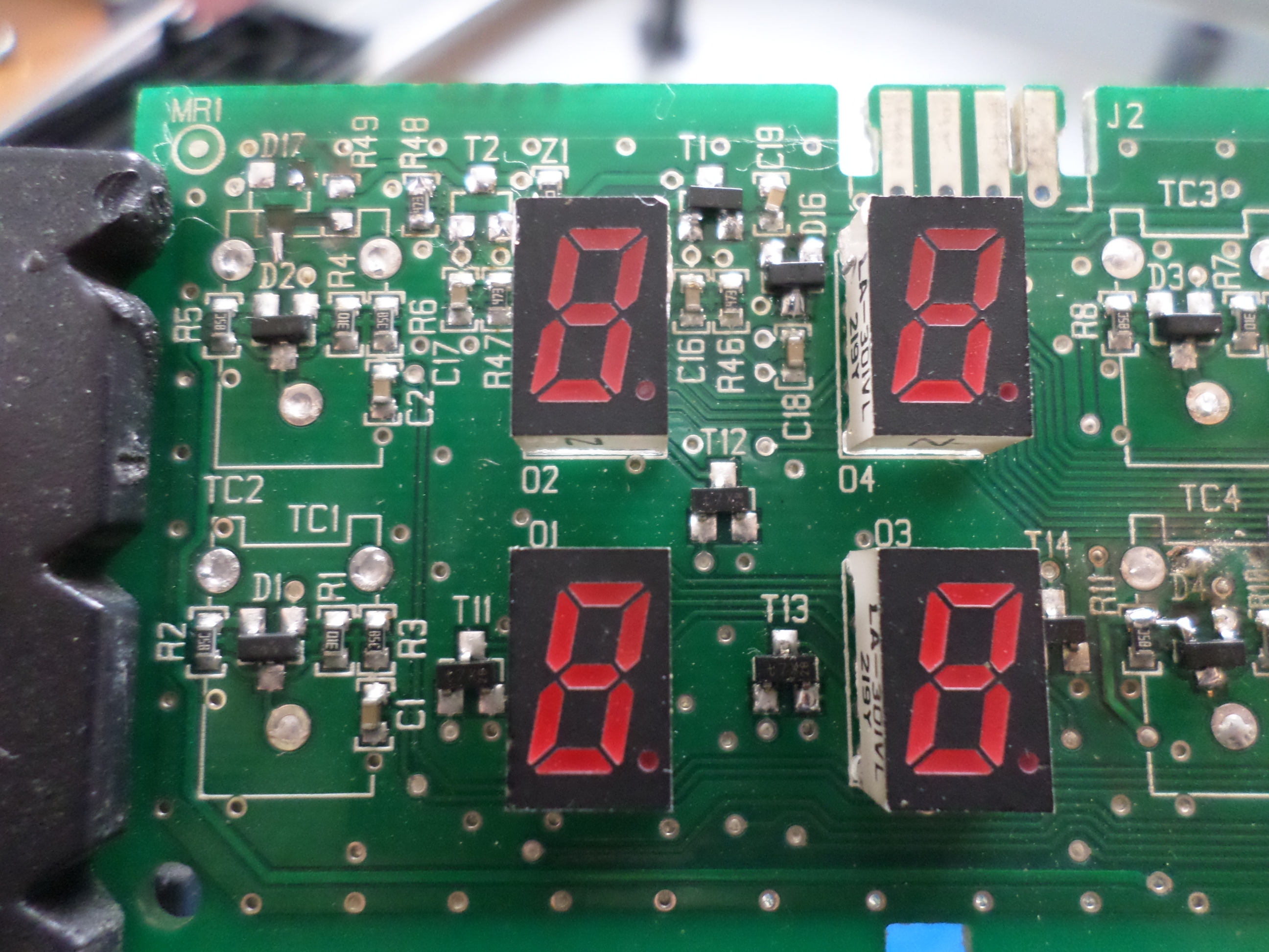

    Wymieniłem już wszystkie uszkodzone elementy ale nie znam symboli elementów D17 , R49 , T2. Wystrzeliły obudowy. Ogólnie po wyświetleniu paru kodów błędu kuchnia na końcu się wyłącza całkowicie sugerując zasłonięcie sensorów.
    Zatem spróbuj tam odczytać :arrow: Link:idea:
  • #3 17943981
    korystor
    Poziom 19  
    TONI_2003 napisał:
    D17 najprawdopodobniej A7 a co do reszty ciężko coś wypatrzeć. Najważniejszy ten tranzystor został, opornik to już się dopasuje.
    Jest jeszcze problem z tymi kodami błędów, też nie wiem co oznaczają
    #4 17997556
    TONI_2003
    Moderator
    Zatem trochę po czasie, ale proszę :D
    D17=A7
    T2=6B
    R48=473
    R49=101
    Z1= zwora SMD (0)
  • #5 18002073
    korystor
    Poziom 19  
    Dziękuje za pomoc. Lepiej późno niż wcale;). Indukcje odłożyłem na półkę z napisem "Może kiedyś tam". Nie ogarnąłem tych kodów, na płycie głównej sprawdziłem wszystkie elementy oprócz dwóch procesorów. Na panelu sterującym też jest mikrokontroler i pewnie uszkodzony. Wszystkie te elementy które wymieniłem uległy uszkodzeniu w skutek przyłożenia do jednego z blaszek sensorów jakiegoś wyższego potencjału napięcia, może nawet 230V więc wszystkiego można się spodziewać. Jedyne rozwiązanie to kupię drugą sprawną i wtedy będę miał możliwość poprawnych pomiarów.
