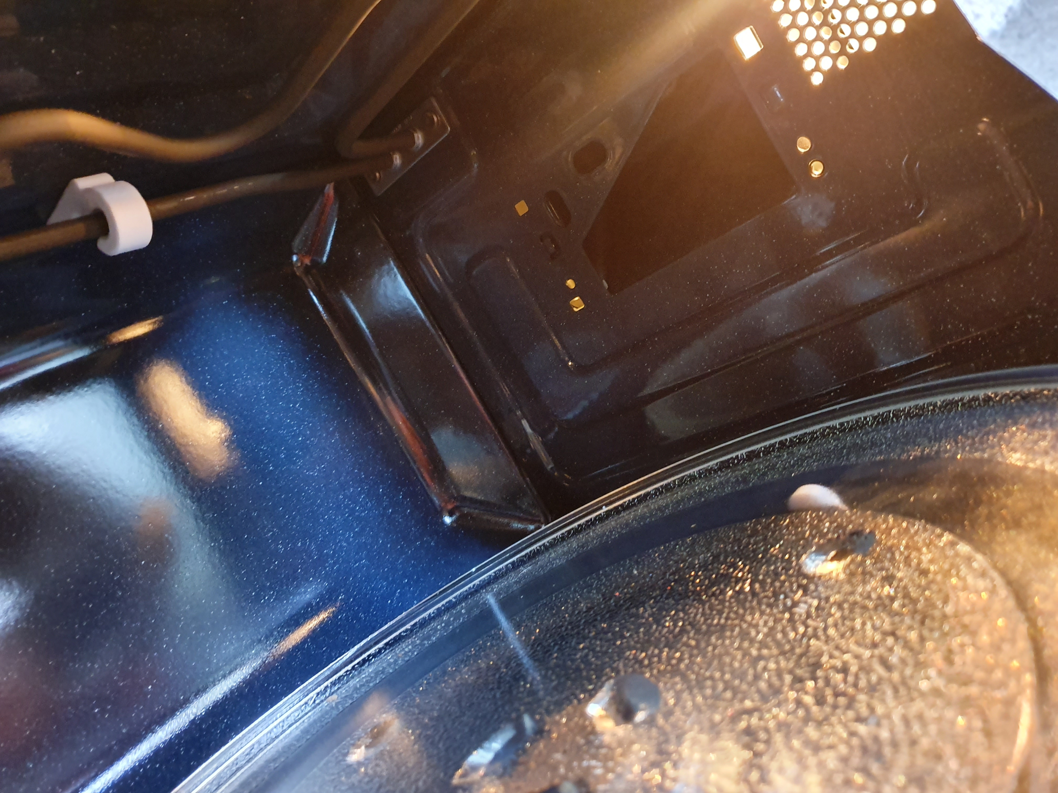

    Do czego służy I czy jest potrzebne do prawidłowego działania?
    Do czego służy I czy jest potrzebne do prawidłowego działania mikrofali srebrne Do czego służy I czy jest potrzebne do prawidłowego działania mikrofali srebrne Do czego służy I czy jest potrzebne do prawidłowego działania mikrofali srebrne
  • #2 17942441
    Artur k.
    Posty: 25889
    Pomógł: 1279
    Ocena: 1692
    To jest płytka mikowa, jako taka nie jest potrzebna do działania mikrofalówki. Pełni ona wyłącznie funkcję ochronną - chroni magnetron przed tym co mogłoby się do niego dostać podczas podgrzewania potraw (dość często pryska tłuszcz, czy woda).
    Jeśli coś się dostanie do magnetronu to jego uszkodzenie, a nawet pożar kuchenki praktycznie gwarantowane.

    Kup płytkę mikową na alledrogo nawet dużo większy wymiar i dotniesz ja nawet nożyczkami na wzór tej uszkodzonej. Sam wykonasz tą operację i za niewielkie pieniążki.
    Jak mika nasiąknie tłuszcze też lepiej nie jest.
  • #5 17946545
    wiesiekmisiek
    Poziom 33  
    Posty: 1588
    Pomógł: 259
    Ocena: 522
    Nie jest bo tłuszcz pali się pod wpływem temperatury, tworzy węgiel a węgiel wiadomo jest przewodnikiem i wówczas powstają burze w komorze kuchenki a dłuższe użytkowanie w takim stanie prowadzi do uszkodzenia magnetronu ( o ile wcześniej nie zdąży zadziałać bezpiecznik wysokonapięciowy po tej stronie).
    Dlatego jak mika nasiąknie, to się ją wymienia. :)
    Jakby miki nie było, to wymieniałbyś magnetron albo i kuchenkę - raczej znacznie szybciej niż mikę.
