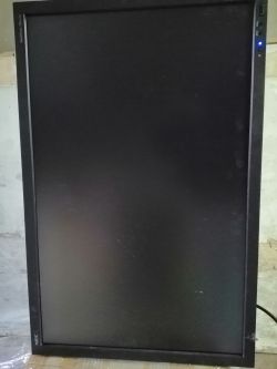

    Nie potrafię znaleźć jakichkolwiek informacji na forach co do naprawy tego monitora
    Monitor załącza zasilanie , działają przyciski (niby logika działa ) załącza się podświetlenie
    i nic poza tym . brak treści na ekranie nawet logo NEC przy włączeniu.
    Czy objawy które opisuję mogą wskazywać na uszkodzoną matrycę ?
    Czy to się opłaca naprawiać ?
    Czy ktoś ze śląska podjął by się naprawy ewentualnie proszę o rady

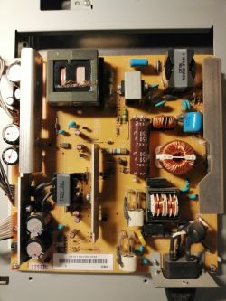

  • #7 17943152
    petrsoft
    Pomiar napięć na zdjęciu, dziwi mnie 18 volt , czy takie napięcie jest spotykane w monitorach ?
    na złączu do logiki matrycy też jest 18 volt , mierzone na ostatnich pinach złącza S501.
    Chyba się nie obędzie bez rozkręcenia całości aby dostać się do płytki logiki matrycy

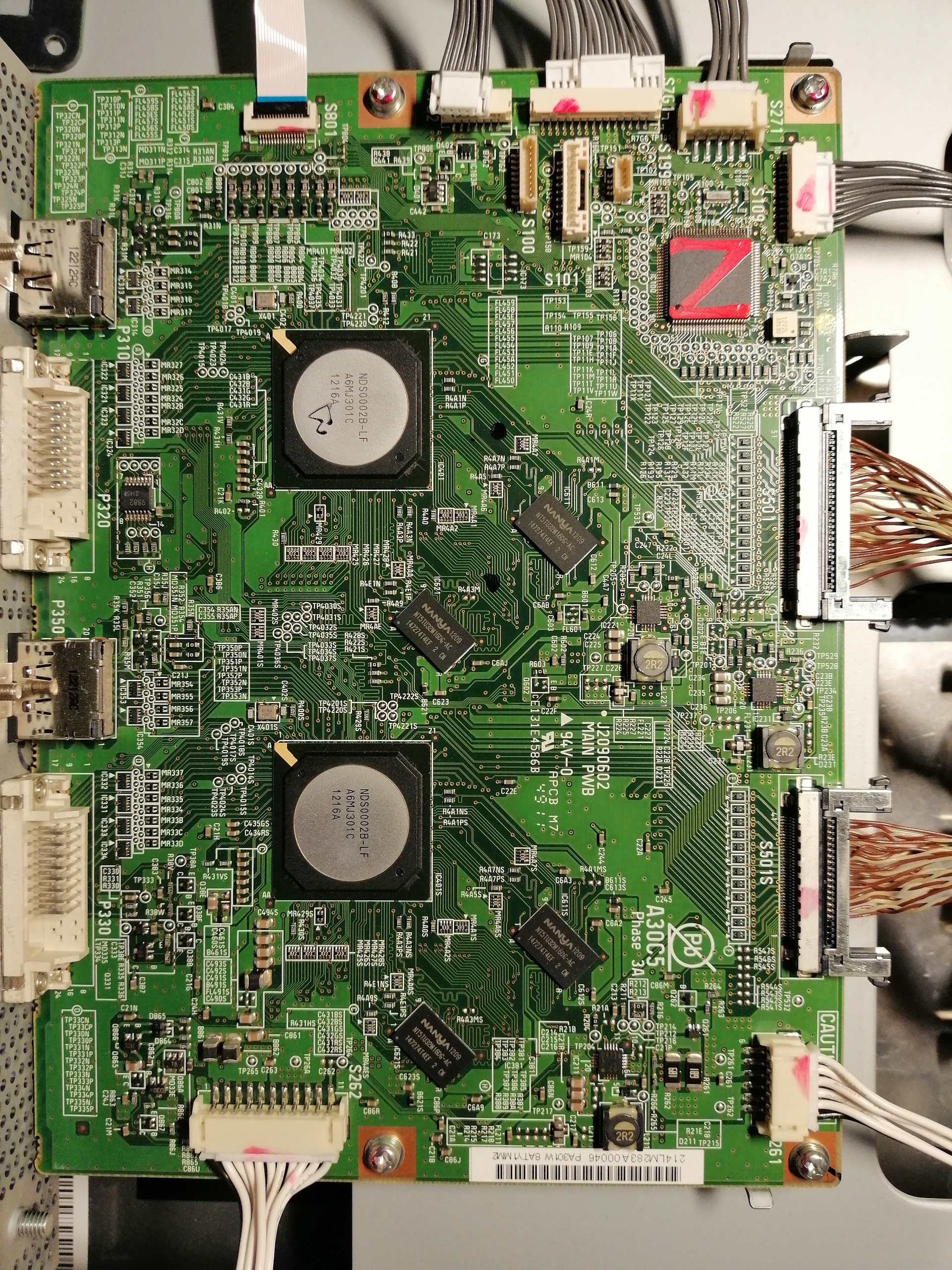

    petrsoft
    Napięcia na logice wydaje mi się że są OK
    co jeszcze mogę sprawdzić ?
    czy to już świadczy o uszkodzonej matrycy ?
    Logika jest dostępna na znanym portalu aukcyjnym ale czy kupno ma sens ?
