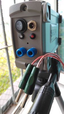

- ''STOP'' wyzwalany na 2 sposoby: 1-przyciskiem na przewodzie, 2-sygnałem z fotokomórki;

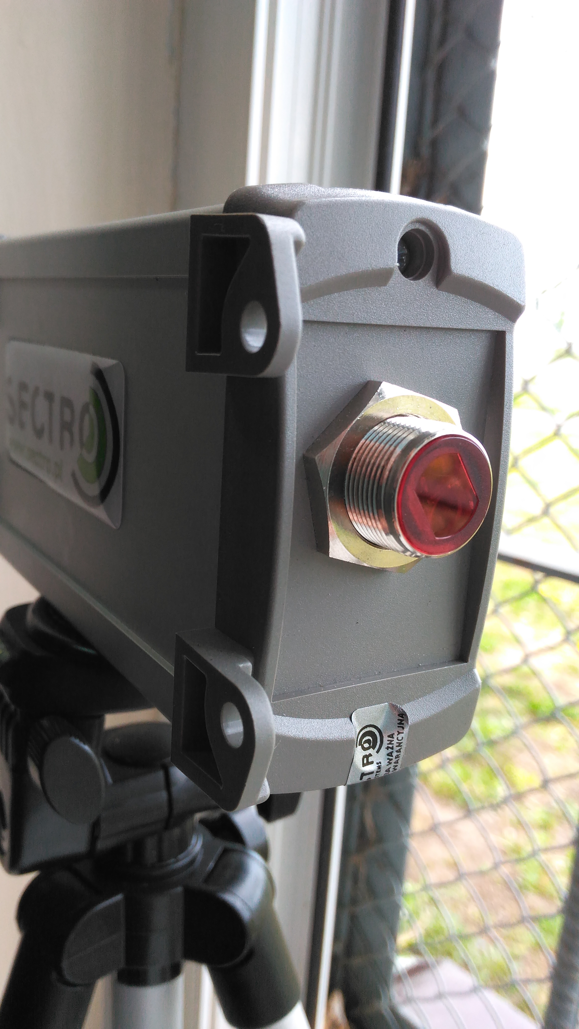

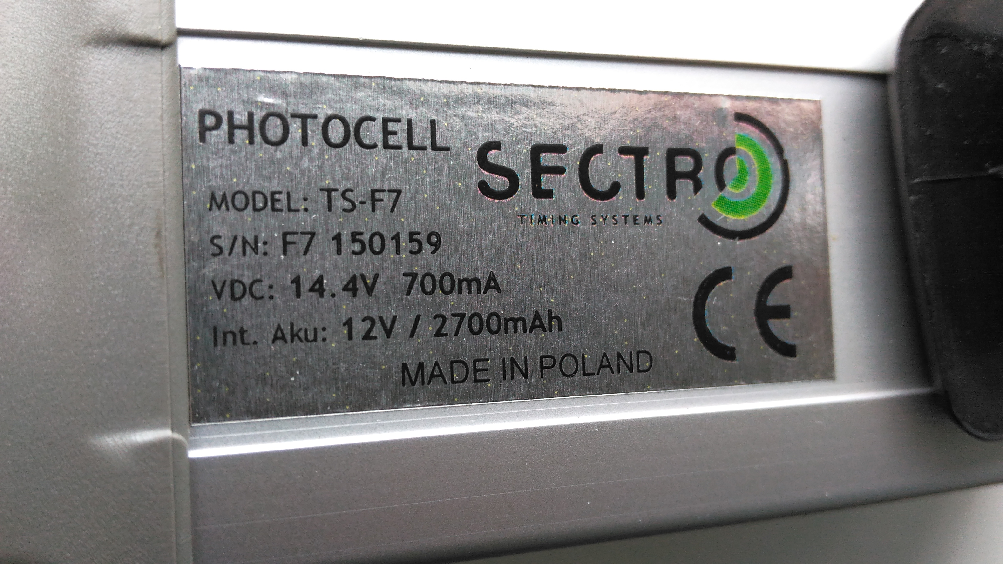

- do zestawu posiadam już ''FOTOKOMÓRKA SPORTOWA TS-F7'' (Aktywny tor podczerwieni - zakupiona w SECTRO.PL);
