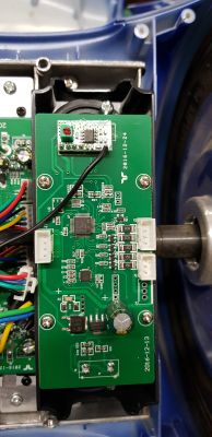

    Trafił mi się hoverboard jak w temacie. Pojazd reaguje na włącznik, można na nim stanąć i wcisnąć oba podesty (wykrywa nacisk), jednak przy próbie pochylenia zaczyna piszczeć nawet jak powróci do poziomu. Tranzystory wyjściowe sprawne, bateria naładowana - sprawna. Podejrzewam problem z żyroskopem MPU-6050C (po jednym na lewą i prawą stronę).
    Znajdzie się tu ktoś obeznany w temacie? :)

    Wymiana płyty głównej i dwóch modułów żyroskopu przywróciły poprawną pracę urządzenia.
