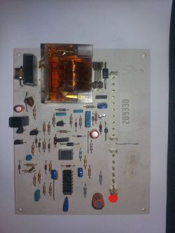

    Witam serdecznie forumowiczów.
    Jestem tu nowy i nie wiem czy w dobrym dziale opisuję swój problem.
    Mój problem to identyfikacja elementu który jest zaznaczony na zdjęciu czerwoną strzałką. Czy ktoś mi pomoże w jego identyfikacji co to jest za element.
    Nie jestem pewny czy to bezpiecznik czy jakiś może element zabezpieczający.
    Ten element znajduje się na płytce sterownika od bojlera w kampingu Bojler Truma B14 z 1998 roku.
    Znajduje się on na linii cewki WN.
    W załączniku przesyłam fotki elementu i całej płytki sterującej.
    Proszę o pomoc w identyfikacji nieznanego mi elementu.
    Ps. Nie posiadam i nie znalazłem w Google schematu do tego typu sterownika bojlera. Owszem był jeden narysowany odręcznie no ale odbiegał całkiem od tego co mam płytkę.

    Prawdopodobnie, że to iskrowy odgromnik ( nie pewny, że poprawnie nazywam po polsku ), przeznaczony dla obrony cewki i elementów schematu od napięcia samoindukcji.

    @aksakal Słusznie, lecz trochę inaczej - gazowany iskiernik, służący do ochrony cewki przed przebiciem, w przypadku odłączenia (się) elektrody zapłonowej.
