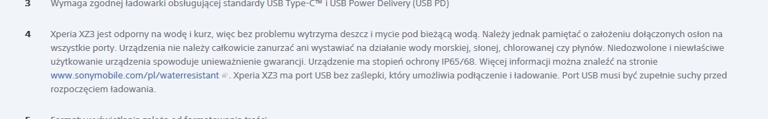

    Pomożecie?
    Mam XZ3 i nie wiem czy jest wodoszczelna, na każdym forum, stronie producenta jest napisane, że ma IP65/IP68.
    Mógłby ktoś pomóc?

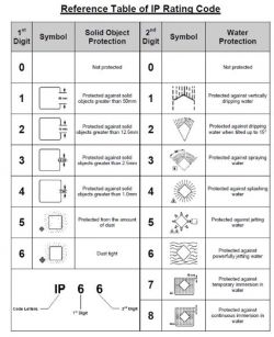

    Wiem co to stopień ochrony IP tylko dlaczego są dwa certyfikaty ?
  • #5 17949790
    musculus
    Z tego, co kojarzę IP68 oznacza, że urządzenie można zanurzyć w wodzie, ale nie musi ono być odporne na strumień wody (może się np. uszkodzić przy myciu pod kranem). IP65 oznacza, że jest odporne na strumień wody. Innymi słowy IP65/IP68 oznacza, że urządzenie można zarówno myć pod bieżącą wodą jak i zanurzać w wodzie. Jednak nie jestem tego na 100% pewien - może jeszcze ktoś inny to potwierdzi.

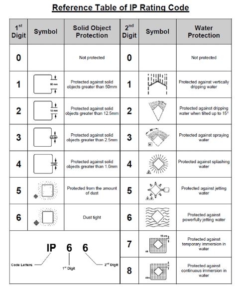

    gathor10
    Tutaj masz ładnie opiszane normy. Pierwsza cyfra oznacza ciała stałe takie jak kurz, pył itp, druga ciecze. Dla przykładu IP68 oznacza odporność na pył i stałą czystą wodę do głębokości 1m przez 30 minut.

    Tu nie chodzi o wyjaśnienie, co oznacza konkretny stopień ochrony, lecz to, dlaczego producent podaje zarówno IP65 jak i IP68. Moim zdaniem IP65/IP68 oznacza, że urządzenie można zarówno myć pod bieżącą wodą jak i zanurzać w wodzie. Na potwierdzenie znalazłem następujące artykuły: Link i Link.
    W obu linkach jest dokładnie opisane dlaczego są podane dwie normy... Jedna dla strumienia wody, a druga dla zanurzenia. Te dwie normy nie są opisane jedną, która by uzupełniała oba stopnie zalania.
