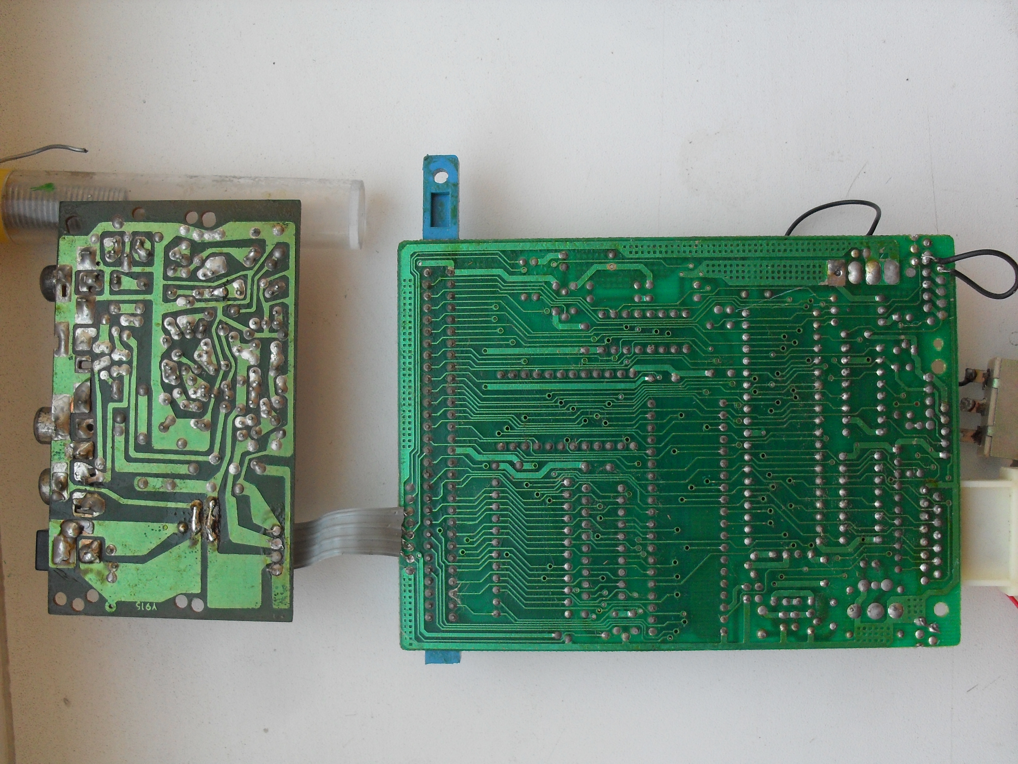

Dostałem do reanimacji klon pegazusa. Zdjęcia poglądowe (z sieci)
Po odtworzeniu zasilania (ktoś podłączył zasilacz z odwrotną polaryzacją) konsola wstała. Ale po podłączeniu do monitora (commodore 1082s) przez wyjście audio i video dźwięku i obrazu brak. Nie mam już TV żeby sprawdzić RF. Ale przeglądając płytkę mały zonk. Gniazda RCA nie są do niczego podłączone na PCB. Zarówno na mojej jak i na zdjęciach płytek z sieci. Chyba księgowy na produkcji zaszalał. Ale do rzeczy.
Płytkę procesora z płytką złącz łączy 4 żyłowa taśma, gdzie idzie zasilanie, dźwięk oraz sygnał wideo. Dźwięk i wideo wchodzi do układu modulatora i dalej do gniazda RF. Analizując ścieżki podciągnąłem sobie sygnał audio do gniazda RCA i chodzi poprawnie. Podciągnąłem też sygnał video. Ale po podłączeniu do monitora sygnał jest monochromatyczny czarny z ciemnymi konturami. I tu pytanie, czy przy wyjściu trzeba jeszcze zastosować jakiś dodatkowy układ wzmacniający/modulujący?
