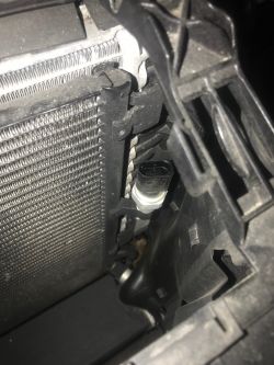

    Witam czy posiada ktoś zdjęcie rysunek lub informacje odnośnie podłączenia wtyczki do czujnika ciśnienia klimatyzacji ? Mam wyrwana kostkę i nie wiem jak podpiąć :/

    1 masa brazowy
    2 lin fioletowo-biały
    3 biały

    Dzięki za informacje! jeszcze jedno pytanie żebym nie pokręcił (dość głupie) z której strony 1 ( brazowy kabel)? Audi a4 b9 2016r - Piny do wtyczki od czujnika ciśnienia klimatyzacji

    Na wtyku jest z góry numeracja
