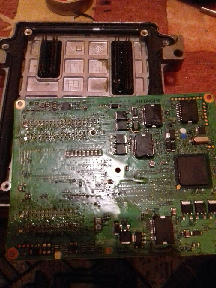

    Potrzebuję wymienić ECU w Adamie z 2016r. Jest tam ACDelco E83. Jak zaczerpnąłem wiedzy siedzi tam MPC5565. Nie mam do tego programatora który by mi to poczytał. czy istnieje coś takiego jak dopasowanie ECU do auta jak we wcześniejszych starszych wersjach mając oczywiście PIN?

    Widzę że muszę iść na skróty raczej. ECU mam uszkodzone nic z nim już nie zrobię co najwyżej mogę poczytać z BDM. Czy ktoś z Was próbował ruszyć to X - ...giem z authoryzacją AUTH-025 ?
    Albo JTag-em. Wiem że jest sprzęt co to ruszy MAC/MPC/SPC Programmer za 200$

    No z tym ożywieniem to mogą być problemy z uwagi na fakt że przedni pas w wyniku "odkształcenia się ;)" wyrwał dolną kość przyłączeniową z obudowy. Może płyta cała. Pokusić się można o przelut pokrywy z gniazdami ale jeszcze nie rozbierałem ECU i nie wiem jak płyta sama wygląda. Szukam rozwiązania tzw. Clona.
    A co ma obszar raz zapisany do odczytu?
    Jeżeli jest zapisany to odczyt tego obszaru chyba bez problemu powinno się zrobić a wszystko siedzi w MPC5565. Na płycie przecież są punkty do podłączenia się goldpinami.
    Może inaczej. Czy ktoś próbował FG Tech to ogarnąć??

    X-prog ponoć rusza i FG tech też
    Jedyny problem to taki, że nie czytają sektorów 0x00000.
    Poradził ktoś sobie z tym?
    Bo wiem że immo siedzi w 0x1C000 - 0x1FFFF
    sektorów od 0x00000 d0 0x00000 - 0x03FFF
