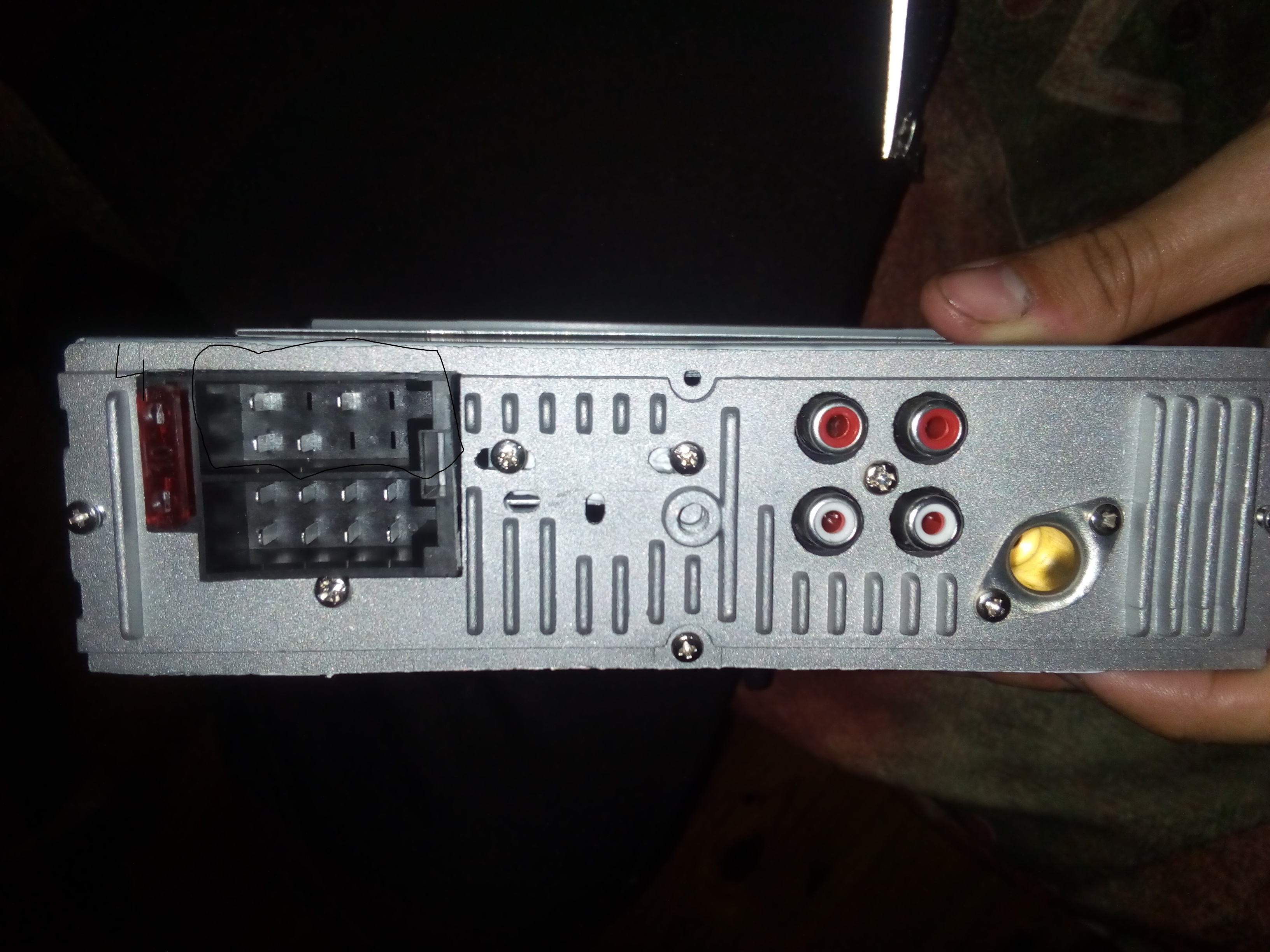

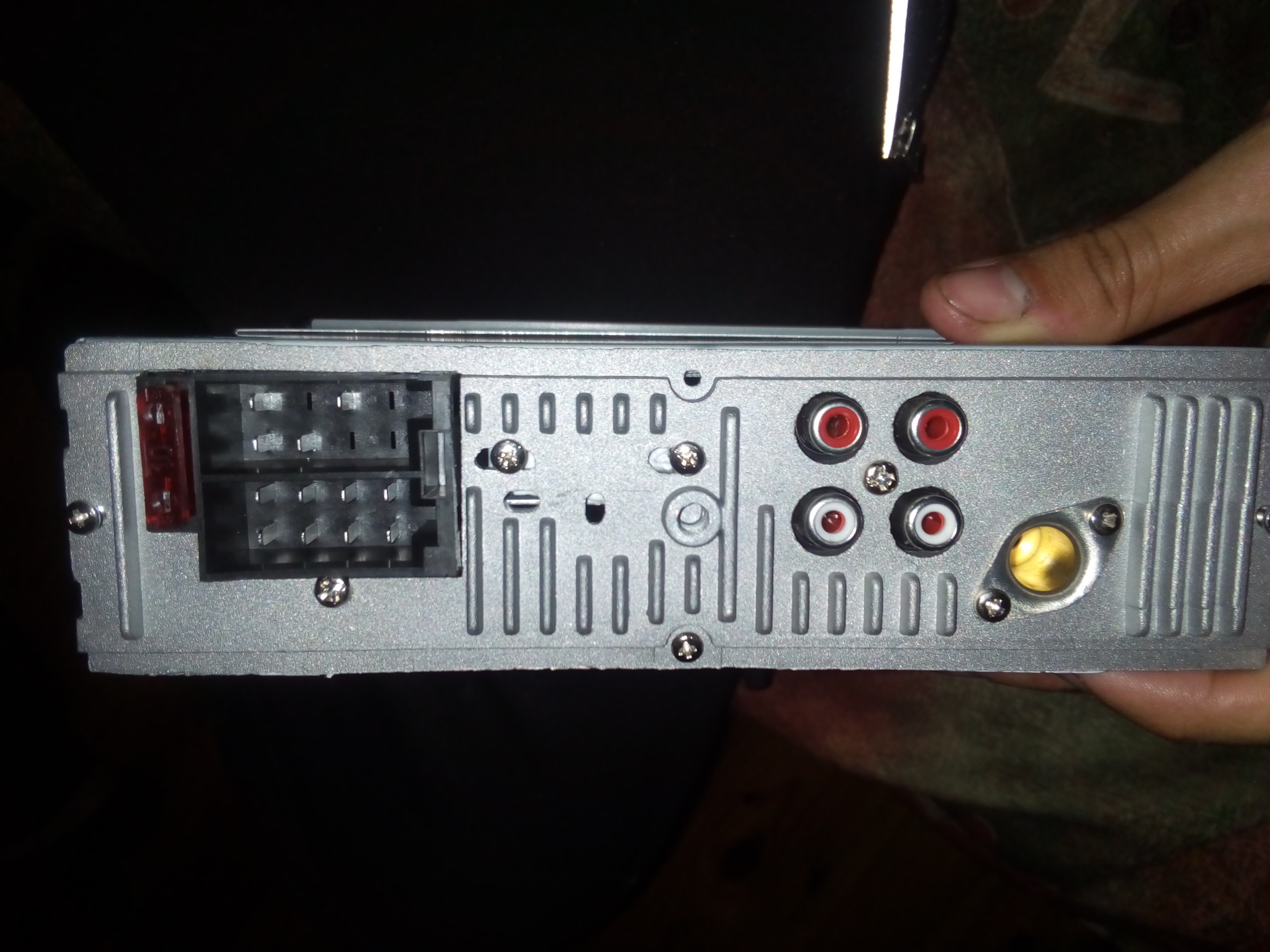

  • #9 17952584
    feno
    Poziom 19  
    Wrzuć fotkę tyłu radia które nie działa i cz balans no środku.

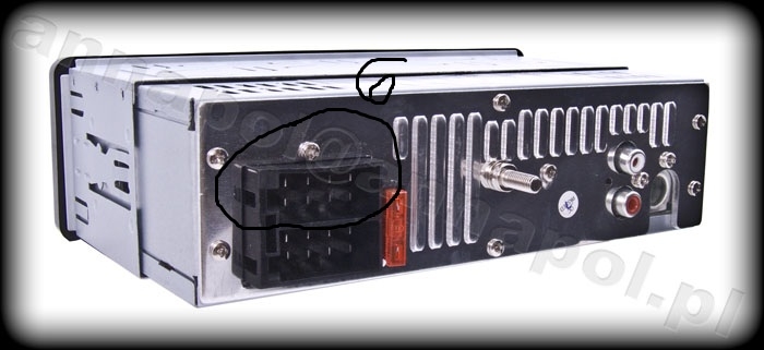

  • #14 17952650
    luki9996
    Poziom 6  
    feno napisał:
    Od tylnych głośników poszukać kabli i wzmacniacza ewentualnie zmiana kostki i dodatkowe kable od tylnych głośników do radia ale skoro zielony to może elektronika odwiedzić.
    Dobra, a powiedz mi np dlaczego w moim radiu w tym miejscu na kostke wystają tylko te 4 srebrne blaszki, a np. w innych radiach jest ich 6?(na dole masz zdjęcia o co mi chodzi) I czy da radę jakoś prosto podpiąć chociaż te 2 przednie głośniki, żeby obydwa grały ? A i czy możliwe, że ta trzecia duza kostka to głośniki tylne i wzmacniacz ?

    #15 17952677
    feno
    Poziom 19  
    Raczej wzmacniacz.
