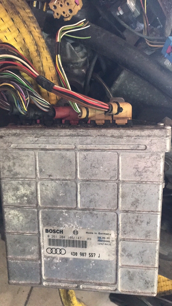

    Kolego jesteś w stanie dać mi to jakoś na grafice ? tzn na złączu sterownika ? bo tam jest kilka złącz
  • #4 17953164
    castin
    Poziom 25  
    A to czekaj, czekaj, myślałem że srebrna puszka alu z jednym wyjściem. Daj numer boscha.

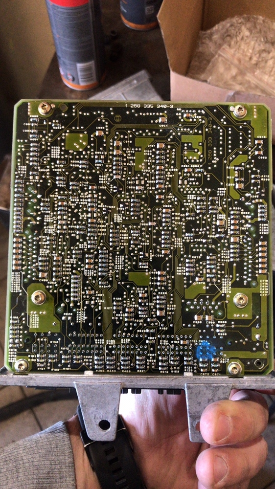

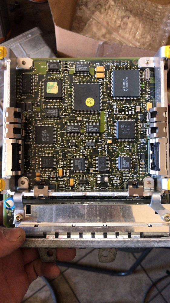

  • #5 17953186
    spinacz
    Masz foto, ja też zdalnie to robię. Audi A8 D2 4,2 - Szukam pinów masy, +12V, linii K w ster. 4D0907557J Audi A8 D2 4,2 - Szukam pinów masy, +12V, linii K w ster. 4D0907557J Audi A8 D2 4,2 - Szukam pinów masy, +12V, linii K w ster. 4D0907557J

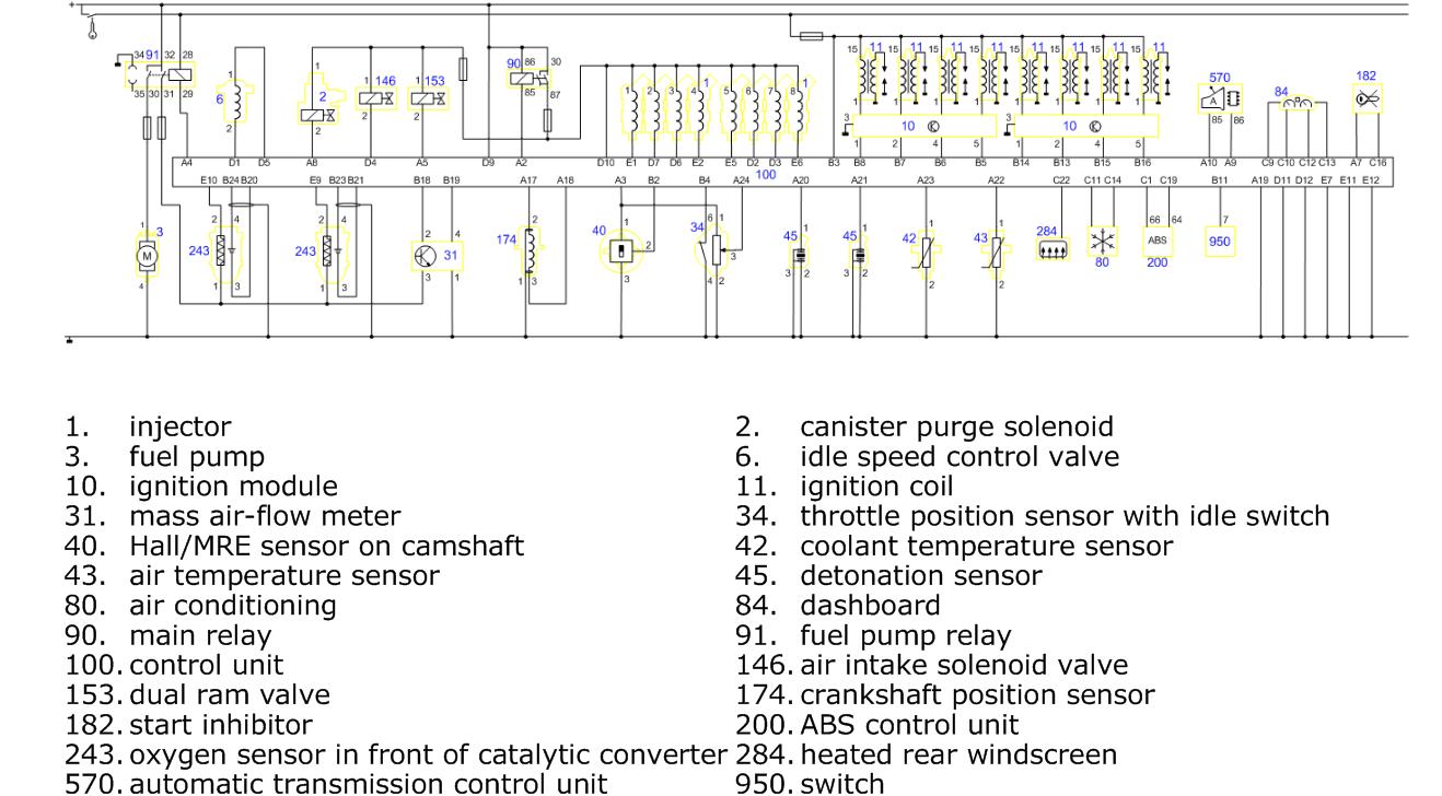

    CAR pass
    Bliźniaczy sterownik z 2.8 szukaj może Motronic 5.4

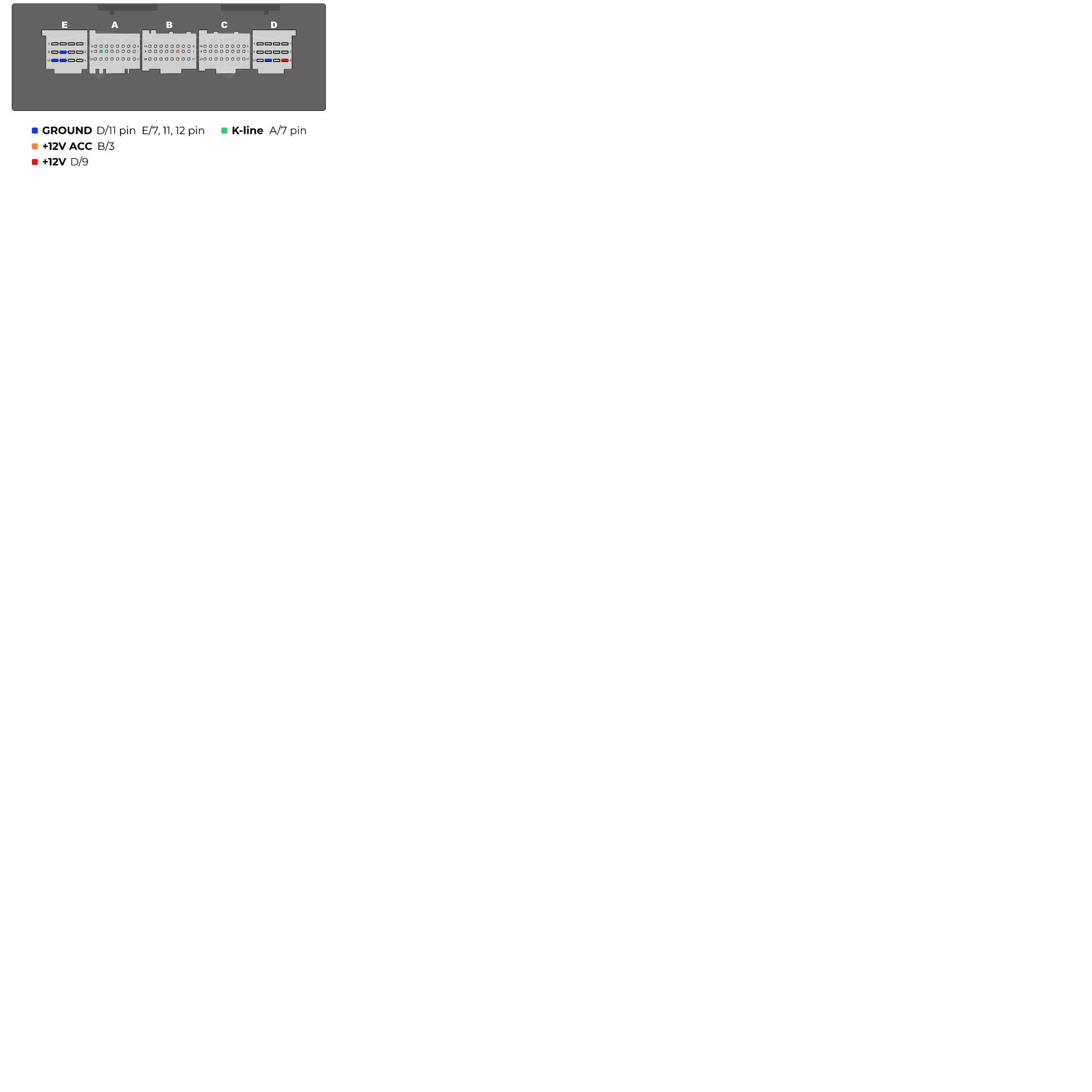

    Znalazłem w czeluściach internetu:
    here connecting:
    connecting of emulator:
    GND - E7,
    CODE - A7,
    +12V (15'') - B3,
    Sprawdź opis wtyczek wg. wstawionego powyżej zdjęcia.
  • #10 17957057
    spinacz
    Już także namierzyłem.
    DIAG-CODE (PIN A7)
    +12V ACC (PIN B3)
    GND (PIN E7,11,12)
    I potwierdzam.
