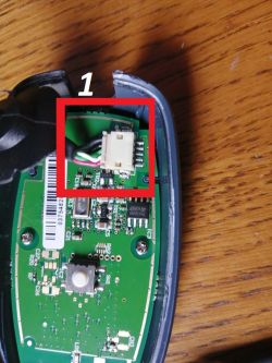

    Witam! Posiadałem adapter przeznaczony do podłączenia pada z konsoli XBOX 360 do PC niestety jego dzisiejszy stan jest tragiczny otóz wtyczka usb w raz z (walec, w kablu który służy bodajże do wyeliminowania zakłoceń - nie wiem jak to nazwać ) uległa zniszczeniu! Teraz jak na zdj mam tylko adapter i połowe kabla - PYTANIE!
    Czy da się to połączyć do innej wtyczki aby nadal wszystko działało po podłączeniu? Mam kabel usb z klawiatury i mogę zacząć to "skręcać" aczkolwiek mają różne kolory i nie wiem, który kabel do którego. Brać się wogóle za to jeśli tak to proszę o wskazówki jak zobaczyć który kabel to _ który plus etc..

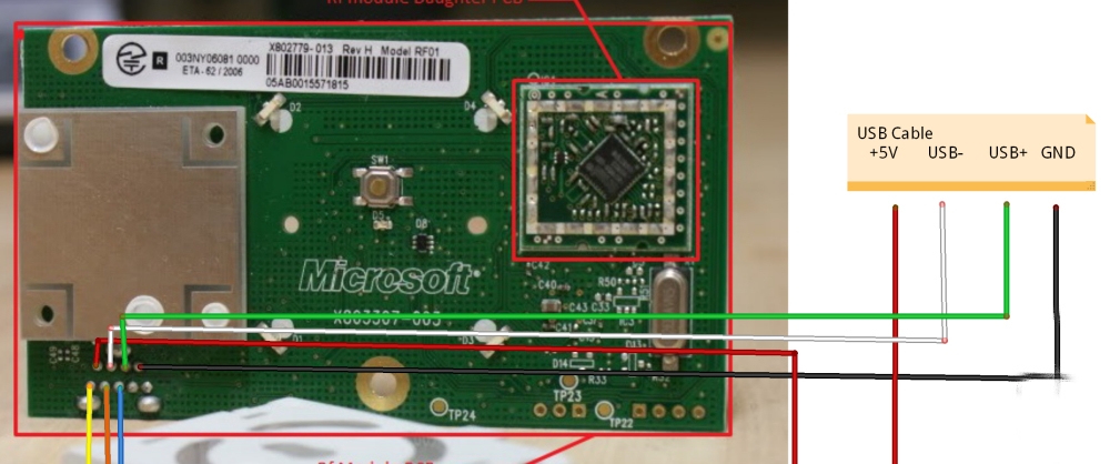

    Tu masz schemat jako taki, powinieneś sobie z niego odgadnąć który pin we wtyczce usb jest którym. Jeśli masz tą urwaną wtyczke usb to zawsze możesz przemierzyć miernikiem piny wraz z tym szarym, który odziwo nie jest pokazany na schematach.
    Microsoft Xbox 360 Wirales PC - Dorobienie kabla USB do adaptera z xboxa do PC
    A ten walec to obudowa na filt ferrytowy.

    Czyli mam zrobić tak jak na schemacie, tzn kabel czerwony na pewno idzie do +5V, Biały do usb - itp tak? Bo w tym "pinie" który wchodzi jest jeszcze jeden czarny kabel ale z kabla dalej wchodzi jeden czarny
    Drugie pytanie to to czy jest jakiś sposób aby zobaczyć, przy wtyczce który kabelek odpowiada, któremu .... ( Bo w tej wtyczce od klawiatury są inne kolorki kabelków także niezbyt zdam się na "szczęście"

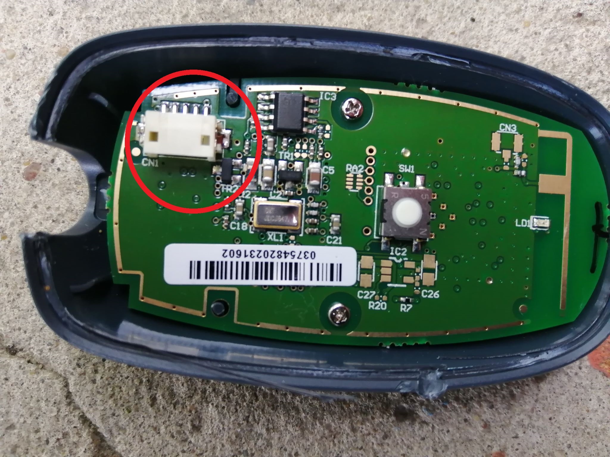

    Dobra wszystko działa, po podłączeniu do lapka z win 7 instalują się sterowniki i pad się podłącza, lecz gdy podłączam do PC nie dzieje się nic, jakby adapter wgl nie działał ;/ Już tak się działo gdy kabel był fabryczny, że tak powiem... ( PC WIN 10 )
    Czasami gdy odłączyłem myszke i klawiaturę z portów USB wtedy działał adapter ale to była szansa 1/4 teraz wgl po odłączeniu nie działa... Czym to może byc spowodowane i jak to naprawic?
