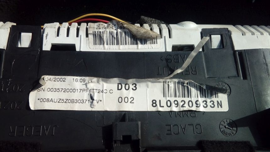

    Po czym poznać bez wyciągania licznik jaggera? FIS jest jakby z dwóch złożony ?
    Dobra jutro odczytam producenta w vcds zapomniałem ;)

    castin
    Poziom 25  
    Jaeger ma biały tył obudowy.

    Frost160
    Licznik ma numer 8L0920933N po wpisaniu w google pokazuje ze ma czarną obudowe więc to produkcja VDO ?
    Edit. to jednak jagger:

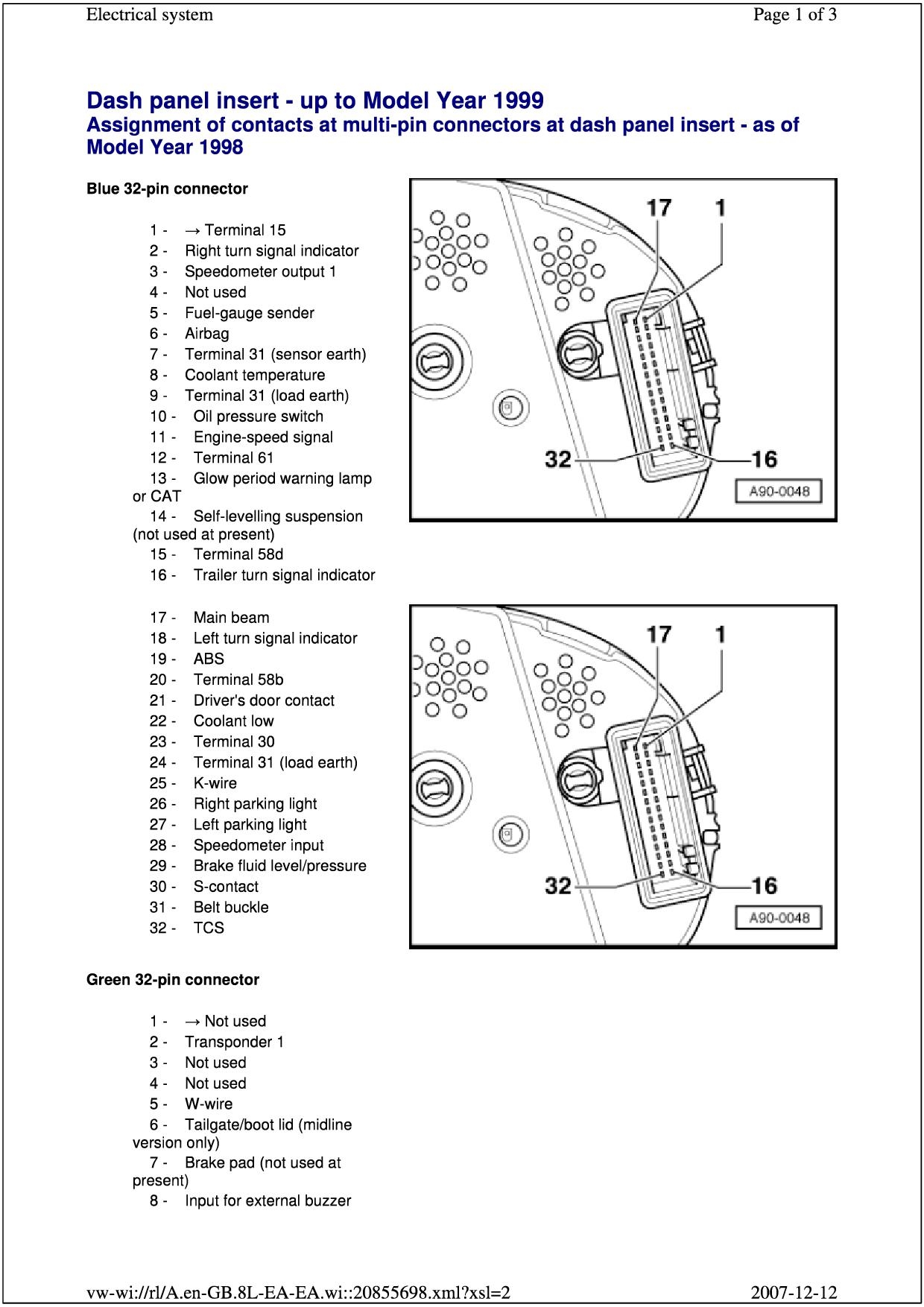

    Mierzyłem oporność z pinów z wtyczki do masy auta i dziwna wartość mi wychodzi na pinie numer 3 3.2 kohm-a.
    Może ktoś napisać na jakich pinach jest czujnik g2 w wtyczce ?

    psilos1
    Poziom 32  
    Audi a3 2002rok 1.6 pb - Złe wskazania temp czujnika płynu chłodzącego na liczni pin 8 niebieskiej wtyczki

    Frost160
    Dzięki odepnę jutro licznik i sprawdze wtedy rezystancje do masy. Bo te 3.2kOhm-a jakieś podejrzane chyba że wchodzi do licznika i tam jakoś połaczone jest.
