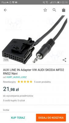

    Leon2/Aux radio - Czy ten kabel będzie pasował do radia
    Leon2/Aux radio - Czy ten kabel będzie pasował do radia? Leon2/Aux radio - Czy ten kabel będzie pasował do radia?
  • #2 17957840
    pilkozak
    Nie będzie.
  • #3 17958778
    Walczak_13
    A możesz mi znalesc ten który będzie? Z góry dzięki

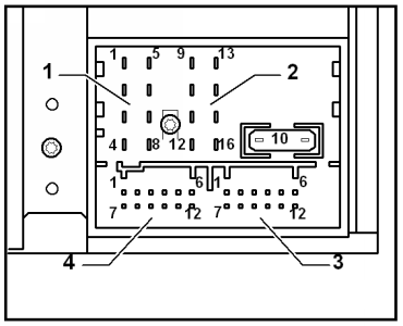

  • #4 17958924
    pilkozak
    Zlacze wielopinowe 2, 8pin - zasilane, szyna CAN, wyciszanie z zest. glosn.
    9 - CAN bus high
    10 - CAN bus low
    11 - Mute radio (when telephone is in use)
    12 - Negative pole, terminal 31
    13 - Free
    14 - Free
    15 - Positive pole, terminal 30
    16 - Terminal 30, anti-theft sensor, SAFE
    Dla nawigacji RNS300 dodatkowo
    13 - Connection for turning on/off equipment through ignition key (contact S)
    14 - Alarm system contact (optional)
    Zlacze wielopinowe 1, 8pin - wyjscia glosnikow
    1 - Rear right loudspeaker, positive
    2 - Front right loudspeaker, positive
    3 - Front left loudspeaker, positive
    4 - Rear left loudspeaker, positive
    5 - Rear right loudspeaker, negative
    6 - Front right loudspeaker, negative
    7 - Front left loudspeaker, negative
    8 - Rear left loudspeaker, negative
    Zlacze wielopinowe 3, 12pin - wejscie zest. glosn. telefonu
    1–5 - Free
    6 - BF telephony signal input, negative
    7–11 - Free
    12 - BF telephony signal input, positive
    Zlacze wielopinowe 4, 12pin, wejscie zmieniarki CD (changer control, audio input signals)
    1 - Free
    2 - CD changer, left and right channels, negative
    3 - Free
    4 - CD changer, current supply, positive
    5 - Free
    6 - CD changer, DATA OUT bus
    7 - Free
    8 - CD changer, left channel, positive
    9 - CD changer, right channel, positive
    10 - CD changer, control signal
    11 - CD changer, DATA IN bus
    12 - CD changer, CLOCK bus
    Może taki będzie bardziej odpowiedni, zadzwoń do sklepu i zapytaj
    https://car-tronic.pl/adapter-aux-in-jack-35mm-audi-a6a2a3tt-2006-p6000
