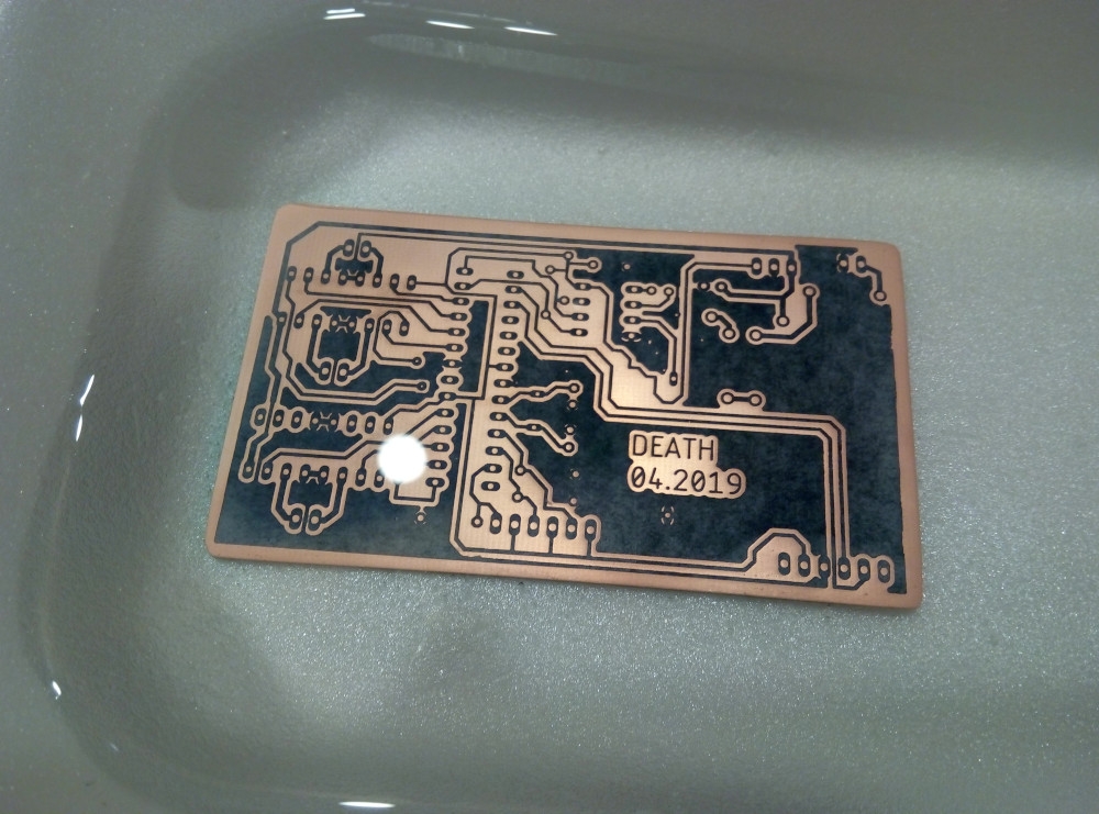

    I teraz najważniejsze - sterownik rolet. Skleciłem go z atmegi328, 2 sterowników silników L293D, modułu bluetooth HM-10 i układu czasu rzeczywistego DS1307. Schemat udostępniam. Zasilam to wszystko zasilaczem 9V 4A. Na początku miałem jakiś chiński zasilacz 9V 1A ale spalił się już pierwszego dnia.

    Pytam, bo użyłeś podstawek (swoją droga bardzo, bardzo kiepskich) pod L293 a jego niektóre nogi odprowadzają ciepło i powinny, BEZ PODSTAWEK, być połączone z radiatorem z miedzi wykonanym na PCB. W nocie L293 jest napisane co i jak.
  • #10 17955451
    lm3886
    Poziom 8  
    Silniki są na 6V 180mA, ja podaje na układ L293D około 7.5 V. Na tym układzie jest spory spadek napięcia, na silnik wychodzi niecałe 6V. Poza tym podniesienie rolety trwa 7-8 sekund więc grzanie się układu nie jest dużym problem bo w ciągu doby nie będzie sterował silnikami nawet przez minutę.

    Czy to oznacza, że można np przeciążać sterownik 100 razy bo w ciągu doby korzystam tylko 1 minutę a 1'000 razy bo korzystam 6 sekund? Z tego wynika, że 10'000 razy jest dopuszczalne gdy używam 0,6 sekundy.
    W nocie katalogowej układu znajdziesz szczegółowe informacje ile może trwać krótkotrwałe przeciążenie i jaką może mieć wartość, bo ze swoim tokiem rozumowania to skoro max prąd dopuszczalny to 1A, to gdy używam raz na 356dni, mogę przeciążyć np 3650razy czyli prądem 3,650A. Tak nie jest.
    Poczytaj w nocie co piszą na temat tego radiatora na PCB, warto!
    Moderowany przez tmf:
    3.1.11. Nie wysyłaj wiadomości, które nic nie wnoszą do dyskusji. Wprowadzają w błąd, są niebezpieczne czy nie rozwiązują problemu użytkownika.
    Znowu kolega zaczyna dyskusje nie na temat. Radzę samemu poczytać notę, a przede wszystkim rozumieć co się do kolegi pisze.
    Silnik pobiera 180 mA i jest włączony przez kilka sekund, maksymalny prąd katalogowy drivera to 1,2A, więc o żadnym przeciążeniu nie ma mowy. Autor pisze, że ma spadek napięcia ok 1,5V, katalogowo max 1,8V, co nam daje maksymalne straty 0,32W, które będą przez kilka sekund, kiedy układ jest włączony. Łatwo policzyć do jakiej temperatury zdąży się nagrzać.
    Zresztą to koledze ułatwię: parametr junction to ambient 36,4 st. C/W, czyli układ nagrzeje się maksymalnie do 11,8 st. C ponad temp. otoczenia przy ciągłej pracy, jeszcze mniej przy chwilowej (pojemność cieplna obudowy). Może więc bezpiecznie pracować do temperatury otoczenia 138 stopni C, co raczej nie będzie miało miejsca podczas normalnego użytkowania.
