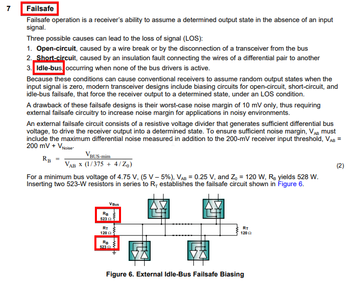

    Zgodnie z informacją w: The RS-485 Design Guide magistralę RS485 podłącza się rezystorami do zasilania, by zabezpieczyć się przed stanami nieustalonymi, mogącymi wprowadzać do odbiorników zakłócenia w momencie, gdy wszystkie hosty na linii przełączone są w tryb idle (stan odbioru ?):
    MAX488 - czy wymaga rezystorów failsafe dla Idle-bus ?
    Zakładam, że "inactive" oznacza tryb odbioru, czyli przykładowo dla kostki MAX485 stan niski na pinach 2 i 3 (/RE i DE).
    Czy dla kostki MAX488 z usuniętymi ze struktury liniami /RE, DE (brak możliwości sterowania kierunkiem transmisji) rezystory failsafe dla Idle-bus mają sens? Zakładam, że, w przypadku gdy po obu stronach znajduje się kostka MAX488 nie, bo zawsze będzie podpięty jakiś nadajnik (którego nie można przestawić na odbiór), który wymusi ustalone stany na linii?
    Co z podłączaniem wielu urządzeń na taką magistralę? To magistrali podpięte zawsze wiele nadajników, wymuszających stan ustalony? Co jeśli jeden nadajnik nadaje, a reszta nie?
    A może kostka MAX488 pozwala zestawić ze sobą w full duplex wyłącznie 2 urządzenia?

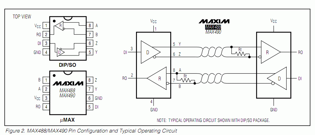

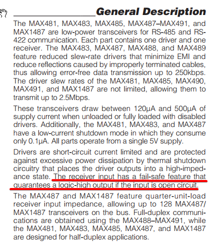

    MAX488 jest transceiverem full duplex, zatem ma dwie odrębne szyny danych dla nadawania i odbioru, stad nie ma wyprowadzonych pinów RE i DE. Możesz do szyn podłączyć do 32 urządzeń. Schemat masz na stronie 14 DS https://datasheets.maximintegrated.com/en/ds/MAX1487-MAX491.pdf
    Producent w DS podaje, że fail-Slave jest wbudowany wewnętrznie, stąd nie ma konieczności stosowania rezystorów podciagajacych, napewno trzeba terminujące.

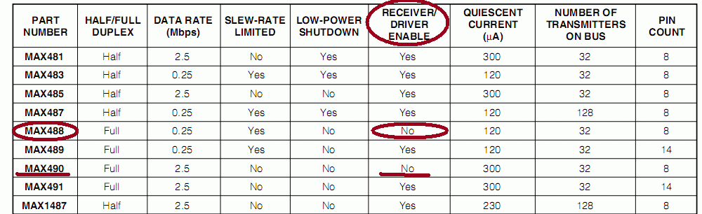

    LChucki
    stmx napisał:
    LChucki napisał:
    MAX488 pozwala realizować tylko połączenie Punkt-Punkt.
    oczywiście to nieprawda - proponuję zobaczyć obrazek na str 14 ds-a
    Oczywiście prawda.
    Proponuje przyjrzeć się MAX488
    i znaleźć pin sterujący odłączaniem nadajnika od magistrali.
    Jak się uda, stawiam flaszkę ale szukanie tego pinu mija się z celem:
    bo jak pokazuje tabelka, w popularnych driverach są dwa, które nie mają takich pinów.
    W tabelce widać, że MAX488 jest wolny, max 250kbps ale za to ma filtr na wejściu, tak jak np MAX487.

    dasej napisał:
    Stan "nie ustalony". Urządzenie podłączone do linii i nie zasilane.
    To jedyny przypadek? A co gdy drivery nie są aktywne (/RE i DE podłączone do masy)? To zdaje się też jest pozostawienie magistrali w stanie nieustalonym. Dobrze myślę?
    W sumie racja:
    stmx napisał:
    Ale one nie szkodzą i dodatkowo praktycznie nic nie kosztują.
    Hmm... Jeśli kostka ma już wbudowane w strukrurę rezystory 510 Ohm to dodanie dwóch kolejnych sprawi, że A i B będą podciągane do zasilania wartościami ok. 205 Ohm. A to chyba jednak robi jakąś różnicę? Pomijając to, że nieco bardziej obciąży zasilacz?

    Kolega sam zacytował tabelkę, która przeczy kolegi słowom.
    Otóż wystarczy zerknąć w kolumny obok :
    MES Mariusz napisał:
    Ha! Czyli dobrze kombinowałem, że kostki MAX488 mogą służyć wyłącznie do zestawienia wyłącznie dwóch urządzeń na odległych krańcach (w trybie full-duplex) ? No bo w sumie jak wytłumaczyć inaczej sygnały /RE i DE w kostce np. MAX489 ?
    Nie, można więcej niż p-p, co widać w powyższej tabelce oraz w poniższym diagramie :
    Jest komentarz, że piny są wyprowadzone w przypadku 489/491, co nie oznacza, że nie można podpiąć więcej slave przy 488. Sterowanie poziomem linii jest realizowane automatycznie przy nadawaniu i jego zakończeniu.
    Gdzie to kolega wyczytał?
    Używałem MAX490, który od MAX488 różni się głównie maksymalną przepustowością i jakoś nie odłączał mi się on od magistrali.
    Ale nie jest napisane, że tymi slave mogą być MAX488. Jak najbardziej, może być master MAX488 ale slave, np MAX489. Żle kolega interpretuje ta tabelkę.
