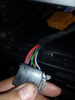

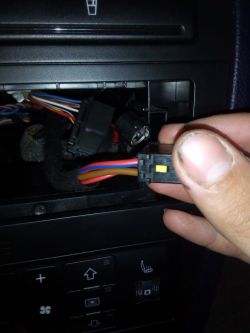

    Moje radio nie zapamiętuje stacji i po wyjęciu kluczyka trzeba ustawiać od nowa, które kable zamienić ze sobą miejscami ? Wiem, że czerwony z żółtym, ale u mnie nie ma żółtego. Pod spodem zdjęcia kostki

    Napisz kolego jeszcze jakie to radio? Sprawdź miernikiem czy na kostce jest stałe zasilanie + z akumulatora (bez włączania zapłonu). Powinno one być podłączone do pinu w radiu oznaczonego symbolem "akumulatora", Jest to niezbędne do podtrzymania pamięci, Dodam że niektóre radia (nie fabryczne) za nic nie chcą trzymać pamięci.

    Właśnie jest to radio nie fabryczne, Voice Kraft (na nic innego nie było funduszy ) Miernika niestety nie mam, ale bez włączania zapłonu radio gra, problem pojawia sie gdy wyciągnie się z stacyjki kluczyk radio się wyłącza i traci pamięć. 2 kable - czerwony i brązowy są grubsze od pozostałych

    Według instrukcji B+ z akumulatora powinien zostać podłączony do pinu nr.4 w złączu "A". Sprawdź jakiego koloru przewód znajduje się pod tym numerem. Chyba że wcale nie ma tam przewodu. Możesz też "poszukać" B+ za pomocą żarówki samochodowej, jeżeli nie masz miernika. Jeden koniec do masy samochodu a drugim można poszukać zasilania w "kostce"
    (oczywiście przy wyłączonym zapłonie i wyjętym kluczyku). Dla ułatwienia dodać można kawałek przewodu do żarówki.

    cienki niebieski kabelek wychodzi w tym miejscu

    Nie widzę dokładnie na zdjęciu ale na moje oko to niebieski (a raczej szaro-niebieski) jest na pinie nr.6. Pierwszym od masy(brązowym) w tym samym rzędzie, potwierdzisz? Zamień miejscami grubszy przewód czerwono-niebieski z cieńszym czerwonym i powinno już być dobrze.

    Zgadza się, spróbuje zrobić tak jak proponujesz

    Ok, działa jak należy. Wielkie dzięki za pomoc ;)
