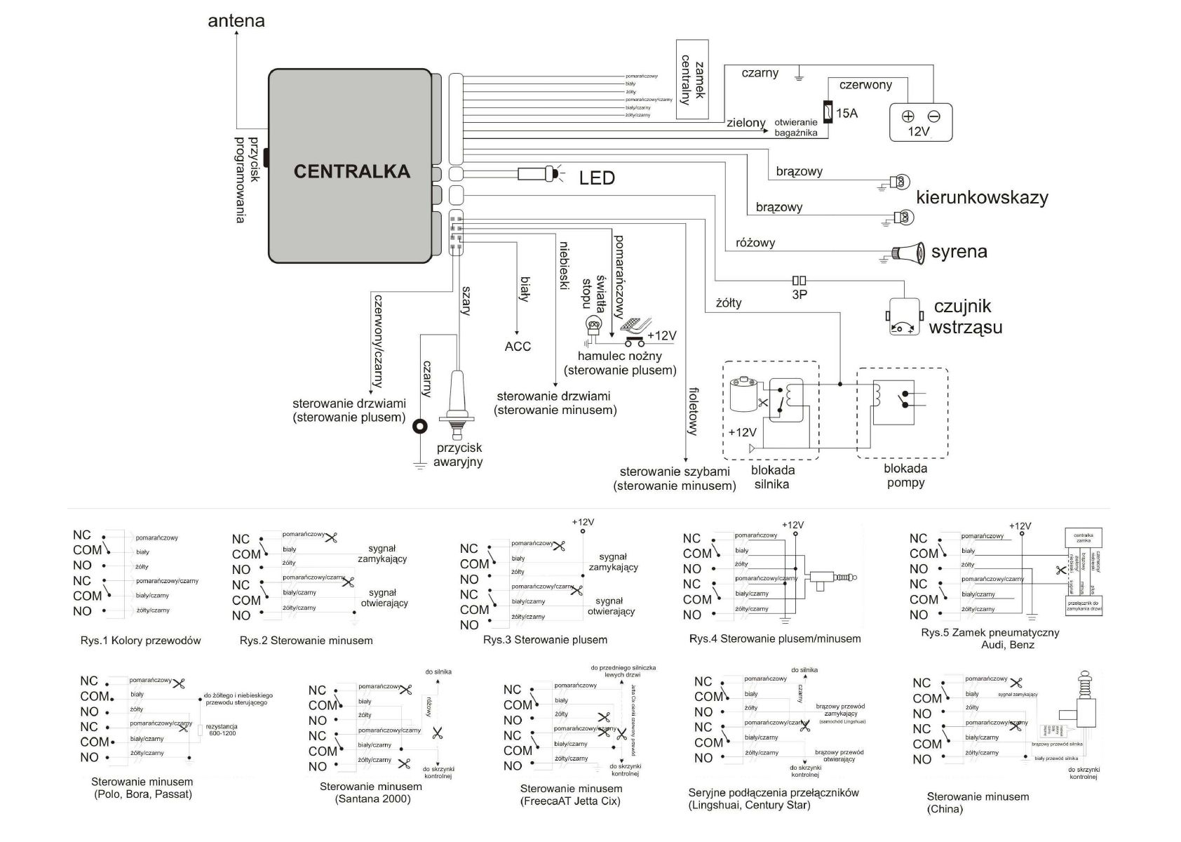

    Witam, mam do zamontowania w Citroenie Jumpr z 2002 roku, wersja towarowa bez centralnego i elektrycznych szyb, alarm jak w tytule, część prac już wykonałem, ale nie wiem jak wpiąć :
    1. drzwi ( włącznik lampki wew. podaje masę ), którymi przewodami - są dwa osobne obwody: kabina i paka .
    2. przewód ACC
    Citroen Jumer 2002 rok - Montaż alarmu Peiying Y-3018
    opis szczegółowy alarmu w instrukcji

    ACC to sygnał po zapłonie.
    Masz go pod radiem, albo szukaj w skrzynce bezpieczników, stacyjce.
    Masa do lampki, ale może podpiąć do żarówki od strony masy?
    Bo jak podepniesz od drzwi, to nie zadziała od paki. Odwrotnie analogicznie.
    A podłączając pod żarówkę zawsze od czegoś masa będzie, ale przy przełączeniu światła na stałe "ON" też poda masę.

    Znaczy to, że ACC, mogę wpiąć za stacyjką w napięcie co występuje w podtrzymaniu po przekręceniu kluczyka i trakcie jazdy - czyli tu jest teraz sprawa prosta .
    A co z wywołaniem alarmu - otwarte drzwi .
    Po stronie kierowcy przy drzwiach wykręciłem krańcówkę i namierzyłem przewód czarno/fioletowy tylko nie wiem gdzie go wpiąć w centralce, aby reagowała alarmem na otwarcie drzwi
    Niebieski - sterowanie drzwiami minusem
