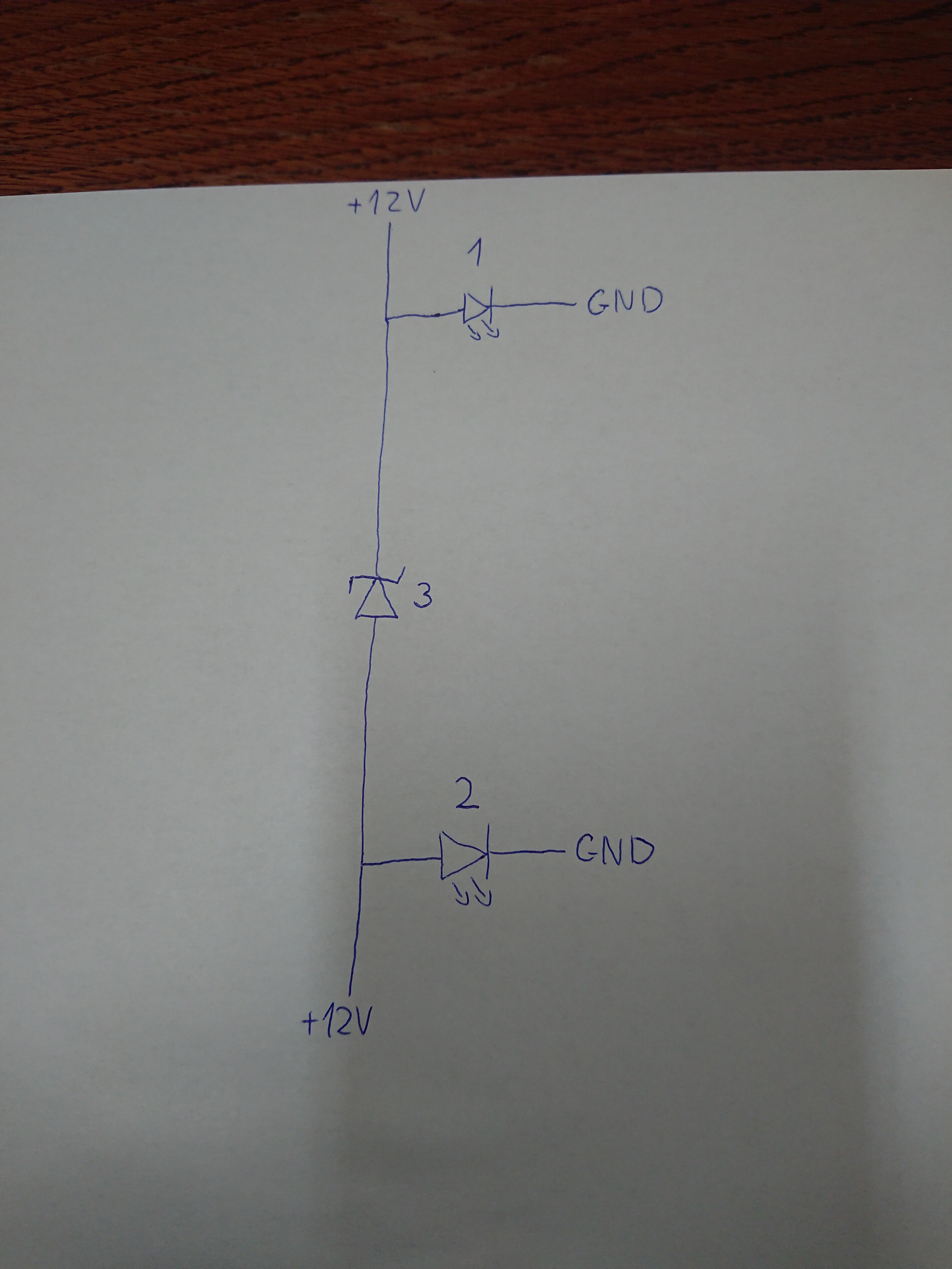

    Mam problem ze sposobem podłączenia świateł dziennych po światła oświetlające w około samochodu. Po naciśnięciu otwierania samochodu z pilota pod lusterkami zaczynają świecić ledy, a do nich chciałbym podłączyć światła dzienne tak aby świeciły razem z ww. Problem polega na tym, że gdyby poprostu "pociągnąć kabel" +12V od świateł pod lusterkami bezpośrednio do "plusa" świateł dziennych to po ich włączeniu świeciły by się światła pod lusterkami.
    Co trzeba zrobić aby pozbyć się owego problemu?
    Czy dioda zenera wystarczy jako swojaki zawór zwrotny dla prądu czy trzeba kombinować na inny sposób.
    1 światło dzienne
    2 światło pod lusterkiem
    3 dioda zenera

    prosiak_wej napisał:
    Napisałeś o diodzie Zenera, narysowałeś diodę Shotky'ego, a wystarczy zwykła krzemowa ;)
    Jeżeli podanie napięcia na obwód "z drugiej strony" niż ze sterownika nie wywoła błędu, to takie rozwiązanie powinno wystarczyć.
    A zastosowanie zenera coś zmieni?

    12v (max 15v) samochodowe, a łącze tak aby prąd po podłączeniu od góry nie zasilał 2 (rys.), a po podaniu prądu z dołu zasilał 1 i 2 (rys.)

    Ja bym się zastanowił czy dodatkowe obciążenie obwodu w postaci świateł dziennych nie spowoduje błędnego działania jakiegoś sterownika (wykryje przeciążenie), albo po prostu przepalenie bezpiecznika.

    Podłączając LED-y świateł dziennych do obwodu LED-ów pod lusterkami, spowodujesz że te dzienne będą zasilane z tego samego obwodu co te od lusterek.
    Wzrośnie więc prąd płynący w tym obwodzie - pytanie co się wówczas stanie. Możliwe, że zupełnie nic, a możliwe że przepali się jakiś bezpiecznik, czy jakiś sterownik stwierdzi że obwód jest przeciążony i go odłączy całkowicie.
    Jeszcze kwestia czy w obu przypadkach zasilanie LED-ów to 12V.

    Zasilanie jest 12V na 100%, a pobór światła dziennego to ok.1.5A. bezpiecznik do świateł pod lusterkami to ten sam od świateł w podsufitce, a on jest na 15A.
