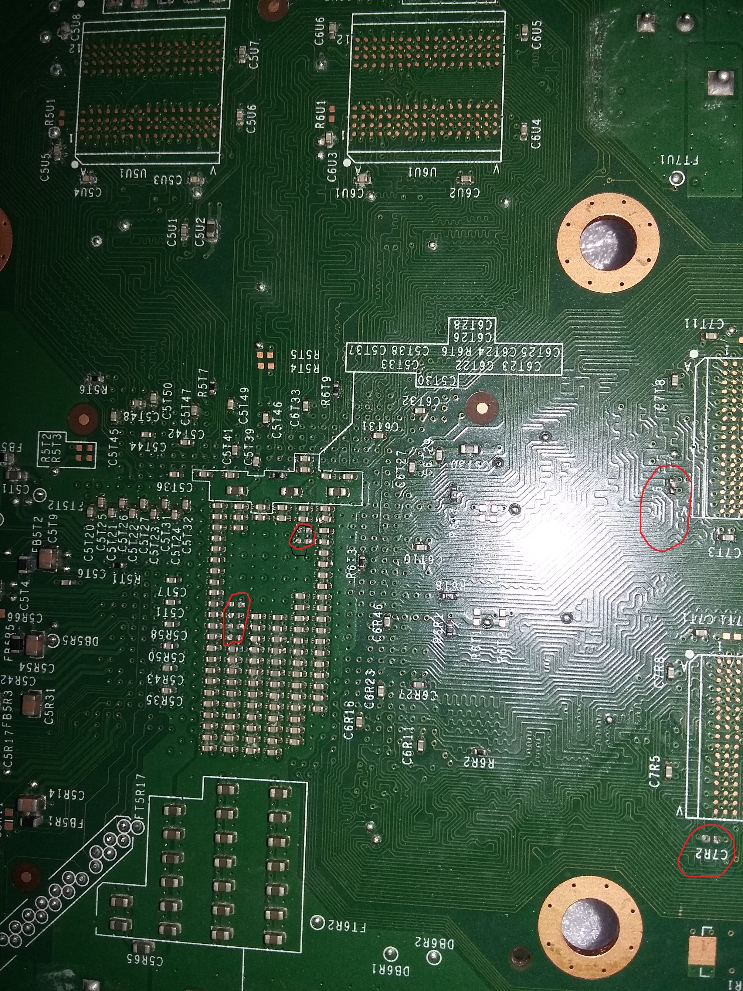

    Witam. Mam konsole xbox 360 wersja E płyta główna corona kupiłem ją 2 lata temu używaną. Dzisiaj chciałem zmienić paste na procesorze i od spodu płyty pod procesorem zauważyłem, że nie ma sześciu kondensatorków smd po obejrzeniu dokładnym całej płyty nie było jeszcze czterech kondensatorów tak jakby były wylutowane. Oznaczenia: (C7R6, C7T6, C7R2, R1R1). Co może powodować brak tych kondensatorów. Konsola działa tylko zauważyłem wolne doczytywanie tekstur w grach myślałem że to zależy od gry ale teraz nie wiem czy nie jest to wina tych kondensatorów.

    Bardziej wyrwane niż wylutowane :)
    Te pod xcgpu są filtrujące.
    Jak miałem przypadki ze zwartymi albo wyrwanymi kondkami koło pamięci, to była czerwona dioda.
    Daj znać czy z innym hdd pomogło, tak jak sugerował CHAST.

    Wina dysku po wymianie wszystko OK. Dzięki za pomoc .
    Temat do zamknięcia.
