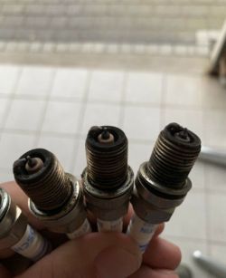

    mam taki problem, jestem posiadaczem Golfa IV 1,8T AGU rok 99, auto ma lekki program, w logach wykonanych podczas próby drogowej widać delikatne spalanie stukowe/cofanie zapłonu.
    Świece NGK PFR6Q mają 2 lata, a po wyjęciu nie wyglądają na super żużyte, na forach tematycznych vaga polecają zastosować kultowe świeczki z Audi S2 2,2Turbo czyli Bosch F5DP0R.
    Problem tylko jeden..one są cholernie drogie - komplet ok 300 zł.. a dodatkowo ciężko je dostać.
    Czy wg Was warto zakupić komplet np z e-baya od użytkownika Audi S2, z przebiegiem świec 4.000 km?
    Tak one wyglądaja:
    Golf IV 1,8t - Zmiana świec z NGK PFR6Q na Bosch F5DP0R czy warto kupić używane?

    Ja w świecach Bosch widzę taką różnicę:
    1. Wartość cieplna nieco większa (mniej więcej odpowiada 7 NGK, czyli o jeden numer chłodniejsza świeca).
    2. Mniejsza projekcja izolatora elektrody centralnej (w tym przypadku lepiej).
    3. Świeca z boczną iskrą, nieco mniejsza projekcja. Wprowadza drobne różnice w kwestii inicjacji płomienia i rozprzestrzeniania się płomienia. Mocno dyskusyjna kwestia czy ma to wpływ czy nie.
    Proponuję wstawić zdjęcia obecnych świec, może coś wywnioskujemy?
    Zamiast kupowania używanych Boschów, popytaj czy ktoś ze znajomych nie ma pożyczyć podobnych NGK o wyższej wartości cieplnej (7 lub nawet 8 jeśli był tuning).
    Chyba że lejesz paliwo 95 oktanów...

    Jedna ze starych książek opisuje świece z tym rozwiązaniem elektrod (Boscha) jako świece "racing". Generalnie różnica polega na tym, że elektroda masowa ma mniejszą długość co skutkuje lepszą przewodnością cieplną i dzięki temu końcówka elektrody mniej się nagrzewa i zmniejsza ryzyko samozapłonów. Dodatkowo platynowe końcówki elektrod gwarantują większą trwałość świec.
    Nie mniej, moim zdaniem przydałyby się świece o wyższej wartości cieplnej.
