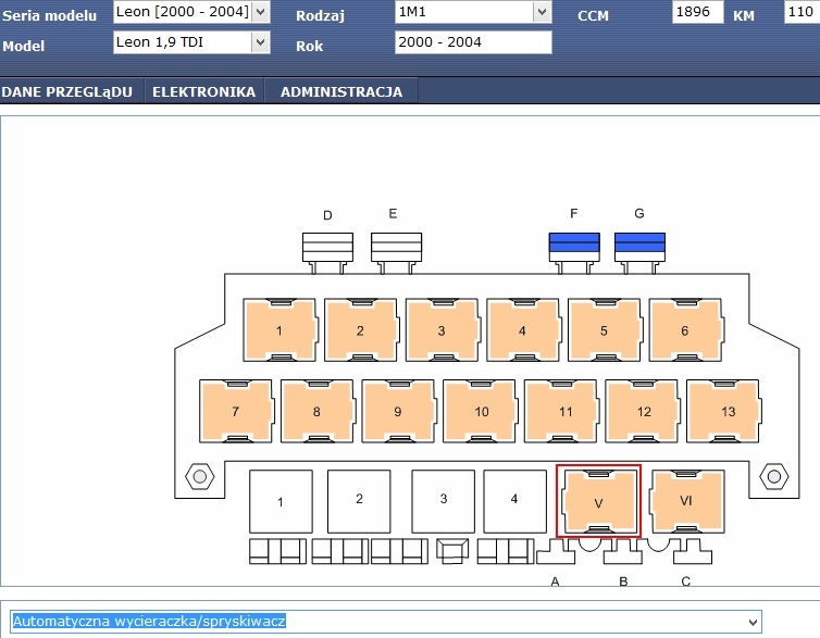

    Mam problem z automatycznymi wycieraczkami w moim Seacie Leon 1m 1.9 TDI rok 2003
    Otóż, posiadam zamontowany czujnik deszczu, który ma regulować pracę wycieraczek. Przy małym deszczu, czujnik wykrywa
    opad i włącza wycieraczki, ale niestety po 5 "machnięciach" zaczyna znacząco przyśpieszać wycieraczkami tak, że machają one z maksymalną szybkością (nawet dla drobnego deszczu). Po wyłączeniu i włączeniu wycieraczek problem się powtarza.. Spróbuje rozwiązać problem od przekaźnika, dlatego zakupiłem nowy 'Przekaźnik przerywacza pracy wycieraczek TOPRAN 113 601'. Niestety, nie wiem dokładnie w którym miejscu jest on zlokalizowany i tutaj proszę o pomoc.
    Prośba o lokalizację miejsca w którym jest umieszczony Przekaźnik przerywacza pracy wycieraczek 113 601 w Seat Leon 1M 1.9 TDI.

    Pytanie czy czujnik jest poprawnie zaadaptowany do szyby (przepuszczalności światła).
    Przekaźnik jest od wycieraczek oznaczony na schemacie V, VI.

    hej marcin, Dzieki.
    Rozumiem, ze zgodnie z rysunkiem chodzi o element V - bo napisales powyzej V, VI. Zgadza sie?

    Wg tego schematu to przekaźniki oznaczone V i VI są odpowiedzialne za wycieraczki.
