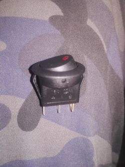

    Witam jak podłączyć ten włącznik na zdj do tego schematu? Włącznik jest 3 stykowy z diodą. Proszę o schemat najlepiej taki jak na foto tylko z tym wlacznikiem. Pozdrawiam Jak podłączyć 3-stykowy włącznik z diodą do halogenów? [Schemat] Jak podłączyć 3-stykowy włącznik z diodą do halogenów? [Schemat]
    Ten czarny włącznik ma zastąpić ten na schemacie

    Na schemacie światła załącza przekaźnik, czy ten wyłącznik ma bezpośrednio załączać światła :?: A jaka jest moc tych żarówek :?: bo może się okazać, że prąd żarówek może przekraczać prąd znamionowy wyłącznika i doprowadzisz do jego stopienia.

    Schemat który wysłałem jest zrobiony tak że włącznik włącza i wylacza halogeny przez przekaźnik. Teraz chce zamienić ten włącznik ze schematu ( dwu pinowy) na ten co wysłałem 3 pinowy z diodą. Ze schematem nic nie chce robić. Tylko zamienić wlacznik tylko jak to zrobić żeby działało prawidłowo? Bo ten czarny włącznik który chce zamontować ma 3 styki.

    Jeżeli jest to wyłącznik z diodą, to niestety ważne jest podłączenie biegunowości na stykach wyłącznika. Stąd faktycznie jest potrzebne lepsze zdjęcie albo przynajmniej typ wyłącznika. Jeżeli faktycznie jest to wyłącznik z podświetleniem diodowym ( a nie żarówkowym) to na obudowie przy stykach powinno być oznaczenie +/-. środkowy pin jest do sterowania przekaźnika. Tak więc będziesz musiał doprowadzić - 12V do wyłącznika.
