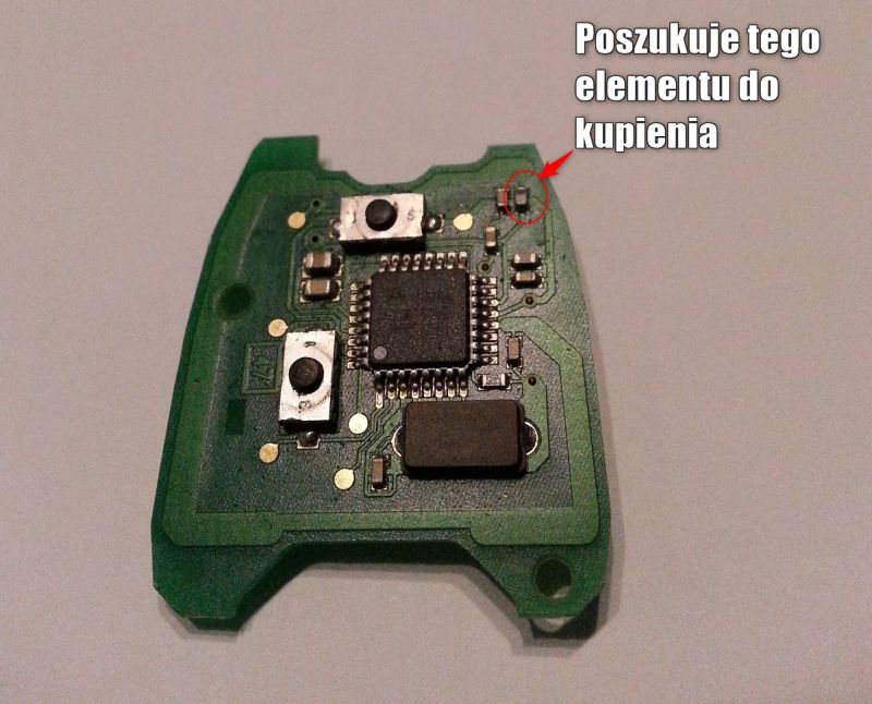

    Poszukuje takiego układu jak na załączonym zdjęciu. U mnie w kluczyku brakuje zaznaczonego elementu co powoduje problem z otwieraniem samochodu z pilota - tak powiedział elektryk samochodowy.

    Czy układ scalony na środku ma jakieś oznaczenia? Jeśli nie to nie kupisz tego elementu, po prostu one są tak małe, że nie posiadają oznaczeń. Jedynie dokumentacja układu na środku może powiedzieć co się znajduje wokół. Wtedy zostaje kupienie jedynie całej elektroniki.

    Szukaj cewki, najprawdopodobniej 80nH lub 18nH - w sumie to na obu powinno działać. Możesz też kupić używany kluczyk i przełożyć ten element. Alle*** lub TME.

    tak to dokładnie wygląda w moim kluczyku (odzyskałem auto od mechanika)

    Nie działa to co podałeś. Na aukcji zakupiłem używany kluczyk i przelutuje dany element.

    Po przylutowaniu mierzył kolega przewodzenie miernikiem ? może inną wartość trzeba zastosować ?

    kluczyk doszedł i prze lutowałem element do mojego kluczyka i wszystko działa prawidłowo aż miło :)
