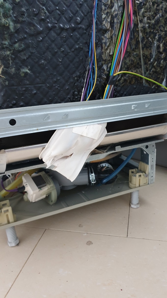

    Mam problem z 9 letnią zmywarką Amica ZIA 428, tak jak napisałem, nie pobiera wody. Miałem wcześniej taki problem, ale po wyczyszczeniu sitka na dopływie wody było ok. Później co jakiś czas się zacinała, ale zawsze reset pomagał. Wczoraj stanęła na amen. Błędy jakie się wyświetlają to 1F, potem H, a później H6.
    Po resecie odpompowuje wodę i na tym koniec, słychać tylko cykanie w dolnej części zmywarki. Wziąłem się za wyczyszczenie sitka, po tej operacji ruszył program spłukiwania naczyń, myślałem że problem rozwiązałem, ale później znowu przestała pobierać wodę. Czy jest coś co mogę sprawdzić sam?

    Zobacz na dnie czujnik zalania czy nie ma wody i czy styropian nie zablokowany.

    A którędy się tam dostać? :)
    Nie wiem czy to ma znaczenie, ale po każdym resecie słychać pompkę wypompowującą wodę, pomimo że tej wody już nie ma (tzn jest trochę na dnie zmywarki).

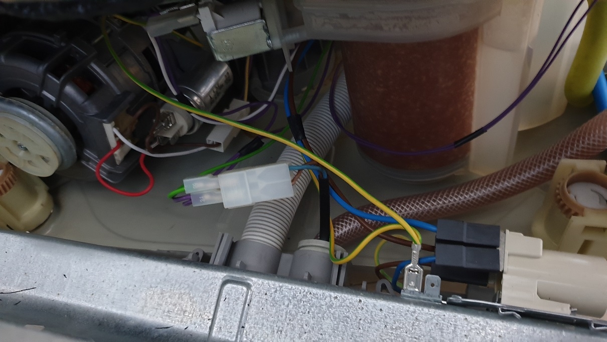

    Witam ponownie.
    Poniżej przesyłam kilka zdjęć mojej zmywarki, może komuś coś rzuci w oczy :) Na razie doszedłem do tego, że na wtyczce zasilającej aquastop nie ma napięcia. Czy tam powinno być napięcie po włączeniu któregoś programu? Podejrzewam, że tak, ale wolę się upewnić. Po resecie odpompowywana jest woda, i słychać cykanie u dołu zmywarki. Nie widzę żadnej wody na dole. Co teraz mogę sprawdzić?

    Edit:
    Po ściągnięciu frontu jest coś takiego, a ta gumowa przelotka chyba nie powinna tak wyglądać?

    Sprawdź kondensator (pojemność) w module sterującym , ten największy na płytce i czy wiązka elektryczna ma przejście z modułu do elektrozaworu jak pisałeś aquastop. pozdrawiam

    U mnie się udało, jeden z przewodów w drzwiach miał przerwę :/

    Po zlutowaniu przewodu zmywarka od roku działa bezproblemowo.
