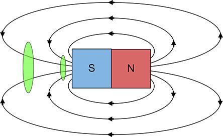

Zanim zagłębimy się w detale implementacji sensorów pozycji z czujnikiem Halla, przypomnijmy sobie, co to jest magnes trwały i gęstość strumienia magnetycznego. Jak pokazano na rysunku 1, magnesy trwałe wytwarzają pole magnetyczne. Strumień magnetyczny odnosi się do całkowitej sumy linii pola magnetycznego przechodzących przez określony obszar, a gęstość strumienia magnetycznego jest ilością strumienia na jednostkę powierzchni. Istnieją trzy kluczowe właściwości, jeśli chodzi o magnesy trwałe i gęstość strumienia:
* Gęstość strumienia magnetycznego jest tym wyższa, im bliżej magnesu jesteśmy.
* Materiał magnesu wpływa na remanencję (tzw. namagnesowanie szczątkowe), która zmienia generowaną gęstość strumienia magnetycznego.
* Wokół większych magnesów gęstość strumienia magnetycznego opada wolniej niż wokół mniejszych magnesów.

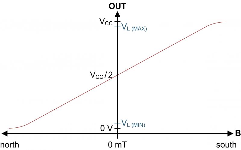

* Układ DRV5055 pozwala na wykrywanie biegunów (północnego i południowego) magnesu i podaje na wyjściu napięcie odpowiadające wykrytej gęstości strumienia magnetycznego.

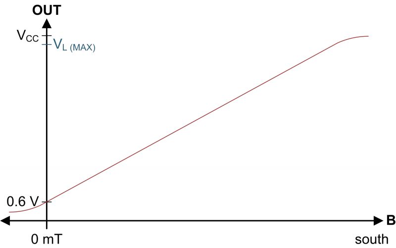

* Układ DRV5056 reaguje liniowo na południowy biegun magnetyczny skierowany w kierunku górnej strony układu. Zwiększa to rozdzielczość pomiaru, efektywnie podwajając czułość względem DRv5055 kosztem pracy tylko z jednym biegunem.

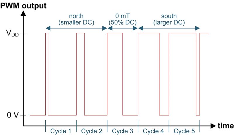

* Układ DRV5057 ma na wyjściu przebieg o częstotliwości 2 kHz, który zmienia w pewnym zakresie swój okres w zależności od odczytanej gęstości strumienia magnetycznego. Urządzenie jest odporne na zakłócenia napięciowe i umożliwia bardziej niezawodną transmisję na większą odległość, a także zapewnia stały sygnał do sprawdzenia, czy urządzenie jest zasilane i działa poprawnie.
Rys.3. Sygnał wyjściowy z układu DRV5055.
Rys.4. Sygnał wyjściowy z układu DRV5056/
Rys.5. Sygnał wyjściowy z układu DRV5057.
