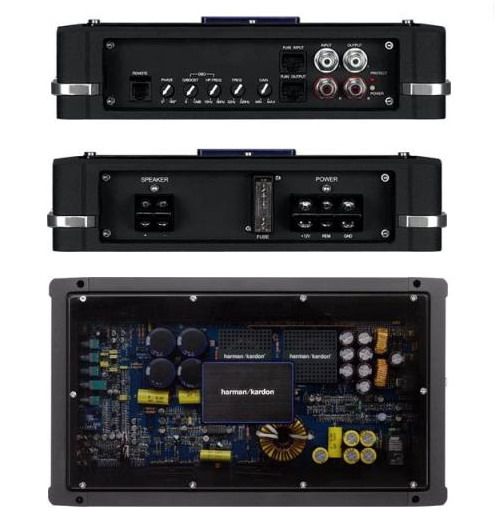

    Witam,kupiłem wzmacniacz(Harman Kardon CA 1500 M) i mam problem.Niby jest to monoblock a ma dwa wyjścia na głośniki.Najlepsze jest to,że na opakowaniu(foto) i w instrukcji jest tylko 1 wyjście(+-) a na moim wzmacniaczu dwa(+-)(+-).Próbowałem coś znaleźć w necie i jeszcze większy mętlik,bo jedni sprzedawcy mają z dwoma a inni z jednym wyjściem a niby ten sam wzmacniacz.
    Wrzucam foty znalezione w necie>>
    Jak połączyć w mostek Harman Kardon CA 1500 M z dwoma wyjściami? Jak połączyć w mostek Harman Kardon CA 1500 M z dwoma wyjściami?
    Przy złączach są tylko oznaczenia +-+- nie ma żadnego "bridge".
    Orientuje się ktoś czy mogę mostkować te kanały?Jeśli tak to w jaki sposób?+z jednego kanału - z drugiego?Od środka czy od wewnątrz?
    Nie chce uszkodzić sprzętu na razie mam podłączony subwoofer pod jeden kanał.

    Ten 1 kanałowy wzmacniacz ma tylko zdublowane wyjścia by łatwiej podpiąć np. 2 głośniki i obojętnie którego plusa i minusa sobie użyjesz będzie dobrze.

    I wszystko jasne,dziękuję kolego za szybką odpowiedź!
