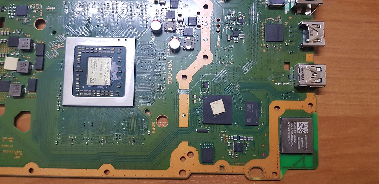

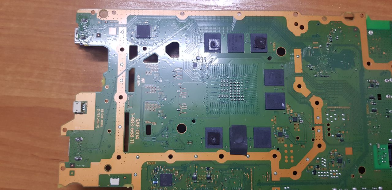

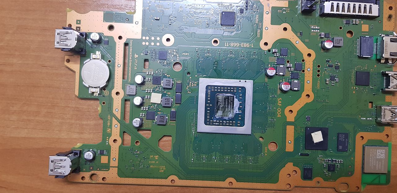

    powiem tak że jedynie gdzie widać topnik przynajmniej sie mi tak wydaje to przy wejsciach usb jednym i drugim i przy wejscu sata na dysk reszta plyty czysciutka i nie widac zeby bylo cokolwiek z nia robione nawet odbrzewane ...
    a przy tych wejsciach usb i przy sata łącznie z tymi 2 pinami do zasilacza co wchodza to widać taki rozlany topnik ale kurde tak minimalnie , cieżko mi powiedzieć że to może z fabryki wyszło ? nie wiem sam, konsola ma 3 miechy kurde ...
    w zalaczniku zdjecia

    Przecież widać jak byk że spod APU wypłynął topnik. Konsola po reflow lub reball.
    Przy enkoderze HDMI to samo. Być może serwis wymienił enkoder na nowy który mógł okazać się malowanką i nadal był brak obrazu, po czym wziął się za APU.

    faktycznie na zdjeciu widac pod apu ;x no to co mi radzicie ? sprzedać konsole ?

    Nie wiadomo co było porobione z tą konsolą. Jak znika napięcie, problemem może być zwarcie pod SB, jak APU nie przegrzane i go nie zbąblowało, konsolę da się zrobić, tylko że jest to zabieg nieopłacalny dla Ciebie. Problem był zapewne w enkoderze jak pisałem wcześniej, jak mieli kupione malowanki to ubili konsolę niepotrzebnymi zabiegami.
    chcesz sprzedawać całą, wystaw na Allegro, tylko opisz szczerze, lub wystaw sam napęd i zasilacz, zawsze kilka złotych odzyskasz.
