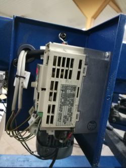

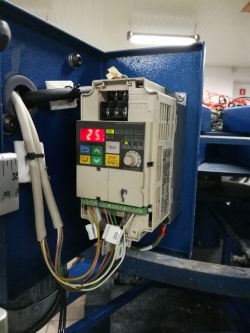

mam problem z dwoma inwerterami firmy Yaskawa, wcale lub czasami nie odczytują z wejść od zdalnego sterowania potencjometrami,

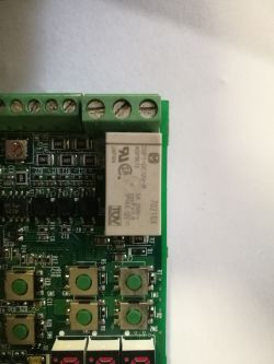

zmierzyłem miernikiem przejścia na wyjściach między sprawnym, a uszkodzonym inwerterem i wygląda na to, że uszkodzony jest przekaźnik na tych wyjściach: DSP1-DC12V-R, proszę pomóżcie gdzie mogę dostać taki przekaźnik,
dostałem informację, że model z końcówką -F ma odwrotną polaryzację cewki i się nie sprawdzi,
czy jest jakiś zamiennik, którego mógłbym użyć ?
inwerter wysyłałem do firmy Lektronix, w celu naprawy,
firma jest jednak jakaś nie poważna, dostałem inwerter po miesiącu z powrotem z informacją, że został wyczyszczony i jest w 100% sprawny,
gdy go rozebrałem, nie wyglądał, żeby ktokolwiek zaglądał tam od bardzo dawna, a inwerter jest w 100% wadliwy,
