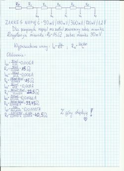

    Cześć wszystkim! Chciałabym Was zapytać czy zaprojektowane rozwiązanie jest poprawne, uprzedzam że jest to mój pierwszy post tutaj i proszę o wyrozumiałość :)
    Zagadnienie polega na tym, aby zwiększyć zakres pomiarowy woltomierza przy pomocy posobnika, progi napięć wynoszą 90/180/360/720/1200 [mV], przy rezystancji miernika Rp = 15 [ohm] oraz zakresie miernika do 30 [mV], miernik analogowy (wskazówkowy). Finalnie chciałabym wiedzieć czy wyliczone wartości rezystancji są prawidłowe.

    Schemat jak najbardziej poprawy.
    Natomiast wartość R1 powinna być taka aby spadło na nim napięcie 60 mV przy pełnym wychyleniu miernika (30 mV)
    Oblicz w pierwszej kolejności przy jakim prądzie następuje pełne wychylenie miernika.

    Z prawa Ohma, I=U/R -> 30mV/15ohm = 0,002A, domyślam się, że przy tym prądzie nastąpi pełne wychylenie wskazówki, natomiast co dalej? :)
    Ale tylko schemat (bo zapewne był podany w treści zadania), natomiast wyliczenia bez sensu.
    Klaudia2507 napisał:
    natomiast co dalej?
    Jak to co?
    Trzeba patrzeć na schemat i myśleć, użyć odpowiedniego prawa Kirchhoff'a - czyli na każdym kolejnym oporniku powinien być odpowiedni spadek napięcia:
    - na Rp jest 30mV
    - na R1 powinien być spadek 90-30=60mV,
    - na R2 ma być 180-90=90mV,
    - ....... itd.
    A że są oporniki połączone szeregowo (po sobie - stad nazwa posobnik), to jaki wniosek n/t prądu płynącego przezeń? Znasz napięcie i prąd a wartość rezystancji każdego posobnika wyliczysz z jeszcze innego prawa.

    Mam nadzieję, że zrozumiałam, proszę o wyrozumiałość, jestem w pierwszej klasie technikum :)

    Obliczenia poprawne, ale... to jest zadanie, więc sposób zapisu jest wazny:
    - niepotrzebnie przy liczeniu każdego opornika wyliczasz prąd. Prąd jest zawsze taki sam, bo jest wyznaczony przez Rp=15 Ohm i Up=30mV i dlatego że jest to połączenie szeregowe (w którym prąd płynący przez każdy element jest taki sam) i to należy wyliczyć na początku - tylko raz.
    - zapis wyliczenia oporników powinien wyglądać tak, aby było wiadomo skąd co się wzięło:
    Czyli:
    Ip=Up/Rp=30mV/15 Ohm=2mA
    R1=Ur1/Ip=(U1-Up)/Ip=(90mV-30mV)/2mA=60mV/2mA= 30 Ohm
    R2=Ur2/Ip=(U2-U1)/Ip=….
    R3=(Ur3/Ip=(U3-U2)/Ip=…
    R(Urn/Ip=(Un-Un-1)/Ip
    gdzie Ur1, Ur2...Urn-1, Urn to spadek napięcia na opornikach R1, R2... Rn-1, Rn.
