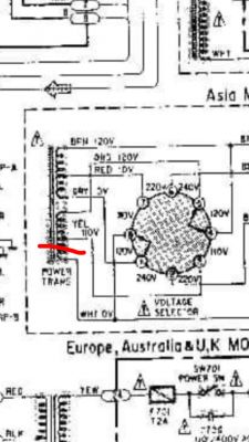

    Chciałem ostatnio naprawić wzmacniacz Denon PMA-520. Wzmacniacz nie włącza się i nie daje oznak życia. Po wstępnych pomiarach wynika że na wyjściu transformatora nie ma napięcia. Ze schematu wyczytałem że posiada on 2 uzwojenia pierwotne z odczepami, a dalsze pomiary rezystancji uzwojenia pokazują że jest przerwa w jednym uzwojeniu co pokazałem na załączonym zdjęciu. Ten transformator ma możliwość podłączenia do 230 i 120V. Dlatego moje pytanie brzmi czy w tej sytuacji jest jakaś możliwość podłączenia tego trafa do sprawnego uzwojenia jeśli dobrze rozumiem ideę dwóch uzwojeń?
    Denon PMA-520: Czy można użyć sprawnego uzwojenia transformatora?
    Druga sprawa jest taka, że w zasadzie przypadkiem zobaczyłem, że gdy do miejsca w którym jest przerwane to uzwojenie podepnę żarówke, napięcie na drugim uzwojeniu spada do 150V i transformator się uruchamia, lecz jest to trochę zbyt wysokie napięcie i na wyjściu pojawia sie +/- 70V gdzie na płytce zasilacza max napięcie kondensatorów wynosi 56V. Czy w ten sposób mogłem uszkodzić końcówki mocy? Oparte są na tranzystorach C3855 oraz A1491

    Oczywiście że mogłeś, zajrzyj w datasheet tranzystorów popatrz na parametry. W takim przypadku uruchamia się tylko transformator bez reszty wzmacniacza. Jest ok wiec przechodzimy do następnego poziomu.

    Tranzystory przetrzymaja ale sa jeszcze inne elementy.

    Jeśli ten transformator jest uszkodzony to należy go bezwzględnie naprawić lub wymienić ponieważ zabawy z podłączaniem tego uszkodzonego mogą się skończyć uszkodzeniami wzmacniacza. Można użyć transformatora z jakiegoś szrota tego typu ze sprawnym transformatorem. Inną możliwością jest wybranie transformatora z ofert firm produkujących transformatory lub zlecić wykonanie na zamówienie. To może być prosty transformator z jednym uzwojeniem pierwotnym i jednym wtórnym dzielonym w połowie. Napięcie uzwojenia wtórnego powinno wynosić 2x37V

    Kolego, Domen14! Sieciowe uzwojenie twojego transformatora składa się z 2 połów, każda z których na 120V z odczepem na 10V ( 110 + 10V ) . Dla napięcia sieci 240V obie połowy są zjednoczone szeregowo, dla sieci 120V - równolegle, dla sieci 110V równolegle łączą się sekcje 110V . Gdyby w transformatorze była uszkodzona jedna z sekcji na 10V, to można było by selektor napięcia ustalić na 220V i wykorzystać transformator ze znikomym podwyższeniem napięcia wtórnego uzwojenia. Lecz, orientując się na zdjęcie, w transformatorze jest uszkodzona jedna z sekcji 110V, co czyni niemożliwym jego dalsze użycie.

    Po wymianie tranformatora, oraz poprawie kilku zimnych lutów na płytce wzmacniacz znów wrócił do życia. Dziękuję wszystkim za cenne porady.
