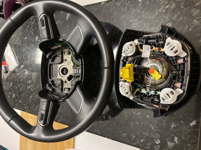

Mam pytanie gdzy zmienilem u siebie manetki na takie z tempomatem oraz dolozylem multifunkcje,niestety po rozebraniu okazalo sieze okablowanie poduszki te z zolta wtyczkanie posiada wyprowadzenia na multifunkcje.
Teraz moje pytanie pod ktore piny w zoltej 12 pinowej wtyczce podlaczyc te trzy kanelki od multifunkcji- z przyciskow od multi wychodza 3 kolory czerwony,zolty i czarny.
A wtyczka 12 pinowa wyglada tak wolne piny od 7-12
A tutaj opis pinow
B - Obudowa wtyczki komory przewodu spiralnego / poduszki bezpieczeństwa / kierownicy wielofunkcyjnej / sygnału dźwiękowego
1 - masa
2 - sygnał dźwiękowy
3 - poduszka bezpieczeństwa 1 „+“
4 - poduszka bezpieczeństwa 1 „–“
5 - poduszka bezpieczeństwa 2 „+“
6 - poduszka bezpieczeństwa 2 „–“
7 - Tip-Down tiptronik -
8 - zacisk 30 +12V
9 - magistrala LIN
10 - Tip-Uptiptronik +
11 - przyciemnianie (zacisk 58s)
12 - masa przycisku impulsowego
Oraz gniazdo multifunkcji 3 pin
Z tego co sie zorientowalem,na pewno jeden przewod trzeba podłączyc pod wtyk w poduszcze oznaczony jako 9 czyli LIN
Tylko nie wiem czy te 2 kabelki podlaczyc pod pin nr 8 oraz mase
Znalazlem jeszcze rozpiske pinow w takiej formie, mnie interesuja piny od 7-12 gdyz od 1-6 sa wykorzystane do poduszki oraz klaksonu.
dodam tylko ze piny od 7-12 wykorzystanych jest tylko 5 z 6.
3 piny do multifunkcji a 2 do tiptronika wiec mnie interesuja tylko 3 piny multifunkcji.
