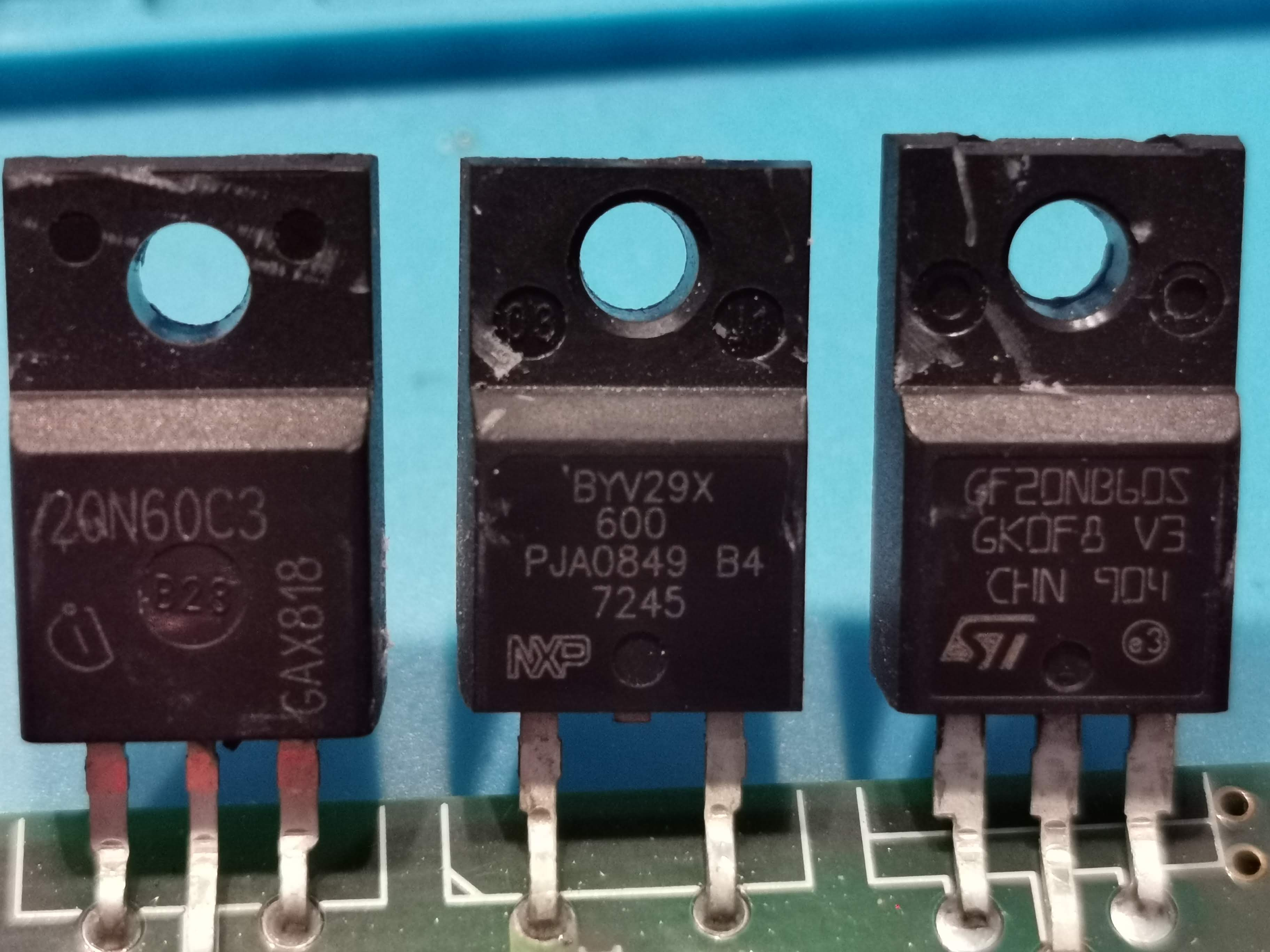

    Dostałem 3 sztuki falowników do paneli, niestety wszystkie maja tą samą usterkę - spalona końcówka mocy.
    GF20NB60S, 20N60C3 i dioda BYV29X. W jednym aż sterownik l6386 pęknięty.
    Falownik on grid - spalona końcówka - GF20NB60S, 20N60C3, BYV29X - zamiennik
    O ile sterownik widzę w TME, to czy możecie podpowiedzieć jakieś zamienniki do tych tranzystorów ?
    Chciałbym uruchomić choć jeden falownik

    Wymień 2 x20N60 N-channel 13A - 600V i diodę BYV29X. tylko kup z izolowanym Dren-em. Takie jak na twoim zdjęciu. Wybierz się do sklepu elektronicznego, a oni ci dobiorą odpowiednie tranzystory.

    Sugerujesz żeby zamiast IGBT GF20NB60S dać mosfeta 20N60C3 ?
  • #4 17964077
    tronics
    Za 20N60C3 może podejść IPA65R150CFD, ma dość zbliżone parametry (trochę większe Vgth, trochę większe Rg, ale ładunek bramki podobny, Rdson lepsze, Ear podobne, Ciss podobne, dv/dt takie samo ...)
    Co do IGBT to na szybko na TME nie znalazłem direct replacement, większość o podobnych parametrach ma wbudowaną diodę, może być to przeszkoda w zależności od konstrukcji.

    Zastanawiam się jeszcze czy nie zastosować tranzystorów w innej obudowie - będzie wtedy w stanie odprowadzić więcej ciepła
    Oczywiście odpowiednio je odizolować (w razie konieczności) - czy to dobry pomysł ?
  • #9 17978163
    rockykon
    Jestem na etapie mierzenia i oglądania całej płytki i wszystkich elementów.
    Wpadłem jeszcze na jeden pomysł. Chciałbym na próbę wlutować najtańsze odpowiedniki w dowolnej obudowie. Pozwoli mi to na przetestowanie czy wszystko sprawdziłem poprawnie zanim będę pał docelowe tranzystory.
    Możecie podpowiedzieć jakie parametry powinny być zbliżone po to żeby zobaczyć czy falownik żyje ?
