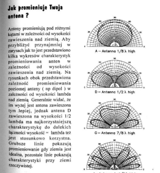

    Pierwsze lesze poradniki które posiadam.
    https://pl.wikipedia.org/wiki/CB-radio
  • #12 18032993
    zworys
    Opracowanie W. Drwala jest starsze więc są różnice między https://www.qsl.net/df3lp/projects/vertical/index.html a schematami z książki W. Drwala. Ponadto Wysokość posadowienia anteny powinna zależeć od charakteru łączności jakie zamierzamy prowadzić. Dla lokalnych niski kąt promieniowania niekoniecznie będzie korzystny, szczególnie przy odbiorze.
  • #13 18033215
    ElekTrick
    Te charakterystyki promieniowania odnoszą się do dipola poziomego (co zresztą jest zaznaczone w tekście) a nie anteny pionowej 5/8fali.
