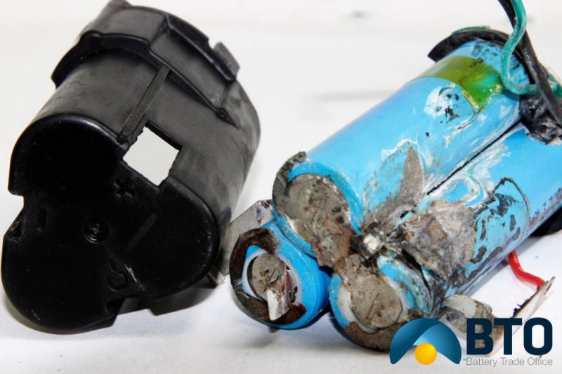

Wszystkie te zabezpieczania nie chronią niestety przed uszkodzeniami mechanicznymi, które są bardzo groźne i mogą mieć tragiczne następstwa.
Uszkodzenie mechaniczne
Najgorszy przypadek to uszkodzenie mechaniczne akumulatora Li-ION podczas ładowania lub próba ładowania uszkodzonego mechanicznie akumulatora (patrz zdjęcia poniżej). Pożar w takim przypadku jest bardzo prawdopodobny. Oczywiście uszkodzenie mechaniczne, nawet w trakcie transportu czy rozładowywania może skutkować gwałtownym pożarem. Czasami wystarczy upadek ogniwa, aby uszkodzić go wewnętrznie lub spowodować deformację połączeń wewnątrz pakietu akumulatorów. Wszystko zależy od skali defektu.

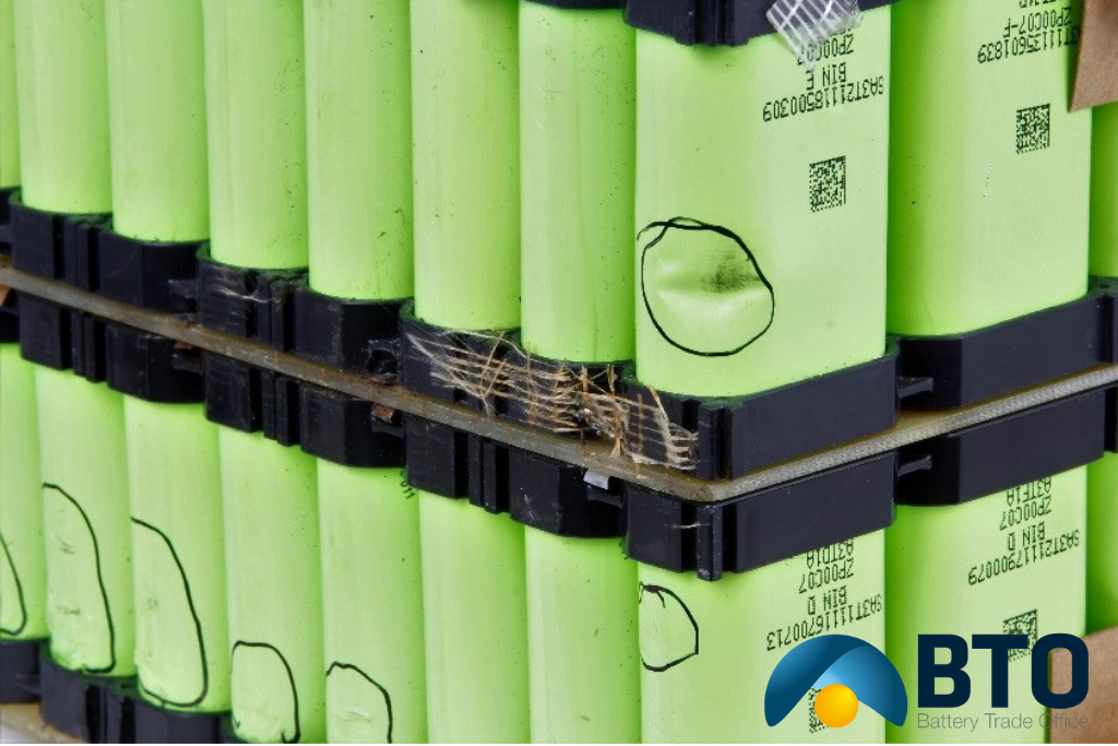

Poniższe zdjęcie przedstawia pakiet, w którym zamontowano mechanicznie wgniecione ogniwa. Jest to niedopuszczalne.

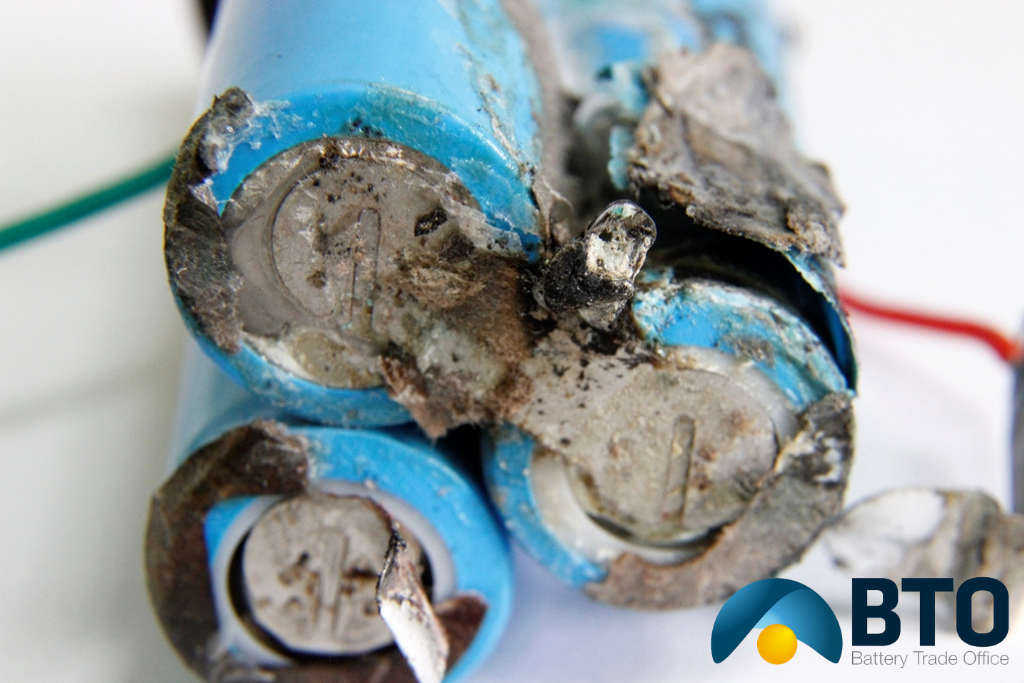

Jak widać poniżej grozi to poważnymi konsekwencjami.
Przed użyciem należy dokonać dokładnej oceny wizualnej akumulatora Li-ION. Mechaniczne uszkodzenia zewnętrzne, jak wgniecenia czy pęknięcia, powinny być sygnałem do wyłączenia akumulatora Li-ION z dalszej eksploatacji.
