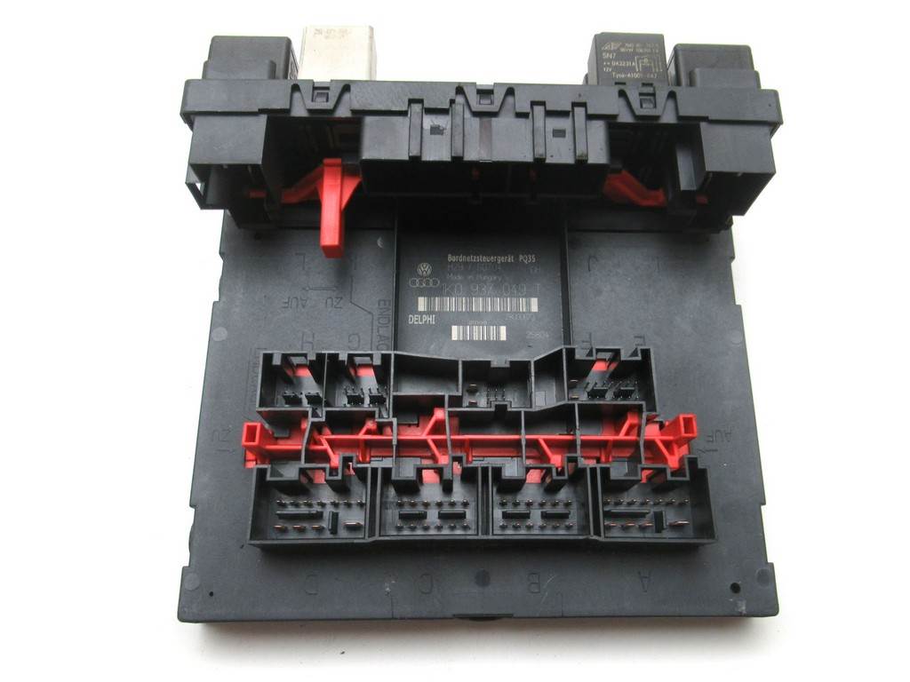

    Proszę o pomoc w zlokalizowaniu usterki, kierunkowskaz nie świeci również po włączeniu świateł awaryjnych.
    Nie zapala się kontrolka sygnalizująca uszkodzenie żarówki.
    Wyeliminowałem uszkodzenie lampy, oraz sprawdziłem ciągłość przewodów w komorze bagażnika.
    Przydałby się kawałek schematu, nie wiem jak sterowane są kierunkowskazy tylny i przód, razem z jednego styku przekaźnika, czy osobno.
    Altea z roku 2005, 105 KM 1.6 TDI

    Wtyczka B pin numer 10 przewód czarno -zielony w module centralnej elektryki , wszystkie kierunki mają osobne wyjscia z tego modułu.

    @fructon - gdzie znajdę w Altei ten moduł?

    Wyjmij żarówkę tego nie świecącego kierunkowskazu. Jeśli przód zacznie szybciej migać to ewidentnie uwalony moduł nadwozia.

    Dzisiaj dla świętego spokoju, jeszcze raz rozebrałem lampę, wszystko w niej jest Ok, styki czyste, żadnych upaleń czy nalotów.
    Wyjąłem moduł centralnej elektryki, pin 10 we wtyczce B, przy wyjętej wtyczce ma oporność względem masy 1.8 Om, podając na niego 12v kierunkowskaz świeci, więc obwód jest sprawny.
    Podłączenie pod komputer wykazało uszkodzenie modułu centralnej elektryki, zamierzam wysterować tylną lampę poprzez przekaźnik, biorąc sygnał z przedniej żarówki.
  • #12 17978176
    Piotr5906
    Jak zamierzałem tak zrobiłem. nie fachowo, ale działa, szkoda mi kasy na nowy moduł.
    Nie obyło się bez komplikacji, po odcięciu pinu 10, komputer czasem świrował i pokazywał awarię żarówki (choć wcześniej, pomimo wyjętej żarówki się mu to nie zdarzało) musiałem zasymulować jej obecność, poprzez zwarcie rezystorem 2.Om pinu 10 do masy.
