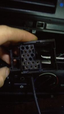

    Witam , jestem zielony w tych sprawach, ale ostatnio wzialem sie za wymiane glosnikow w mojej e 46, jak sie spodziewalem nie pomoglo to zbyt wiele, wiec pomyslalem ze to pewnie przez radio, ktore jak wiadomo jest bardzo slabe, mianowicie rozebralem panel i je wyciagnalem, wyglada to tak:
    Bmw e 46 - wymiana radia reverse na jakie? Pasujące kostki? Bmw e 46 - wymiana radia reverse na jakie? Pasujące kostki?

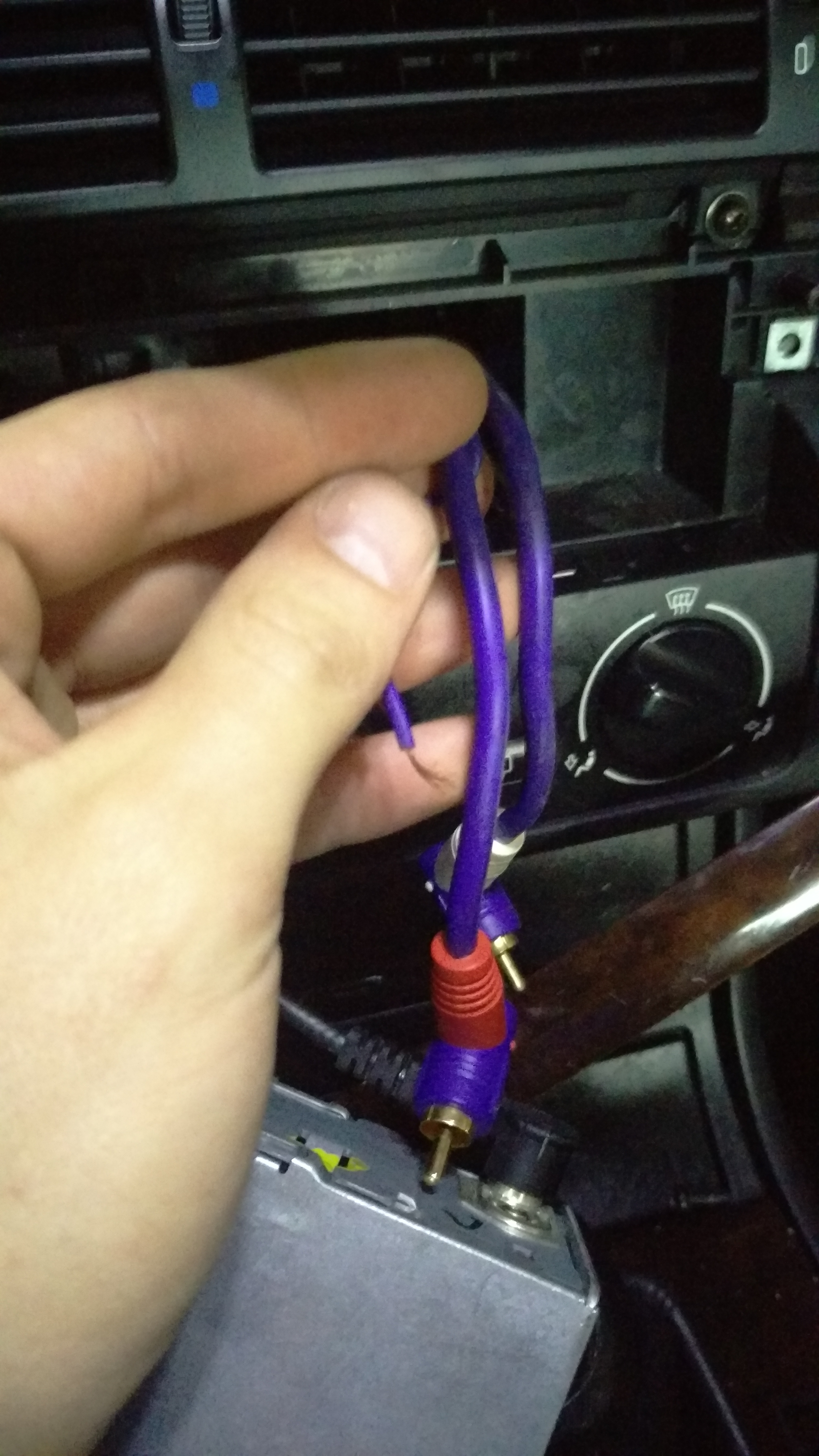

    Teraz z tego co sie orientuje sa kostki ISO. Lecz jak patrze taka kostka ma inny rozstaw pinow przy samej koncowce niz ta w moim radiu, co polecacie abym zrobil w takiej sytuacji, jak to obejsc. Kolejna sprawa wyciagajac radio zobaczylem ze kryja sie za nim takie oto kable, mozecie mi powiedziec od czego sa:

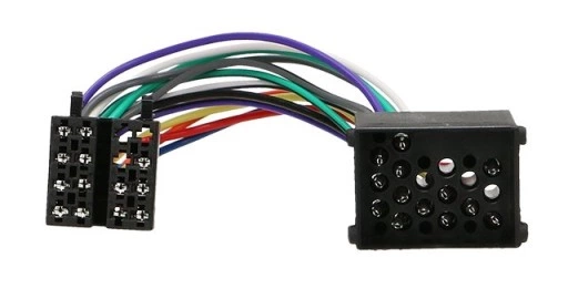

    Coś takiego Ci się przyda jeśli chcesz założyć radio na zwykłe kostki ISO:
    W internecie wpisując BMW RADIO PINOUT, możesz prześledzić jakie sygnały ta przejściówka przepuszcza. Najważniejsze jest zasilanie stałe, po stacyjce i masa oraz osiem przewodów od głośników. Oraz dodatkowo są sygnał do wzbudzenia, np. tuby oraz podświetlenie radia.
    Drugie foto to przewody, np. do wzmacniacza/subwoofera w bagażniku. Jeśli kupisz nieoryginalne radio to będziesz mógł je kiedyś wykorzystać :)

    Z tym ze ta kostka dalej nie pasuje do mojej od bmw, ale dzieki wielkie za podpowiedz

    Wytłumacz mi co nie pasuje?
    Montowałem coś takiego kilka razy i musi pasować.

    Miales racje ,zakupilem radyjko ze zwykla kostka iso , i wszystko hula jak trzeba , znalazlem tez przewody w bagolu od subofera wiec bede sie przymierzal do podlaczenia , dzieki za pomoc 😊👍
