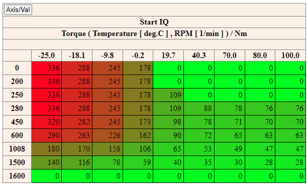

  • #27 21081786
    PIMP_MY_RIDE-P1
    Panowie temat ogarnięty.
    Zwiększyłem jeszcze troszeczkę dawkę startową paliwa (świece jak to w hot starcie na początku już ustawiłem żeby grzały zawsze przy uruchamianiu niezależnie od temp)
    Reasumując troszkę większą dawka była potrzebna jest teraz pali na dotyk zawsze.
    Dziękuję i mam nadzieję że komuś się przyda.
    Wrzucam plik ori na którym nie pali, oraz plik zmodyfikowany dla potomnych.

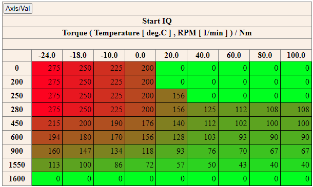

  • #28 21082312
    olo-eu
    no i brawo że się udało, PD jesli ma juz problemy przy odpaleniu na ciepłym potrzebuje naprawde solidnego remontu (kompresja i pompki) ten fitcher troszkę przedłuży zycie dziadunia :)
    sigwa18 napisał:
    Po co kapitalka jak może się okazać że po prostu rozrusznik kręci za wolno. Niestety BLS to seria Bxx a tam było ograniczenie że na rozgrzanym silniku wtryskiwacze (pompowtyskiwacze) aktywowane są dopiero jak obroty silnika przekroczą 400RPM. Ktoś mógł skorygować dawkę ale nie obroty startu. Dwa to BLS a więc wszelkie bolączki TDI PD.
    Tabela z zależnością momentu obrotowego od temperatury i prędkości obrotowej silnika Tabela momentu obrotowego w zależności od temperatury i obrotów.
    Tutaj dokładnie pokazane temp vs rpm - nigdzie nie widze 400 obrotów
