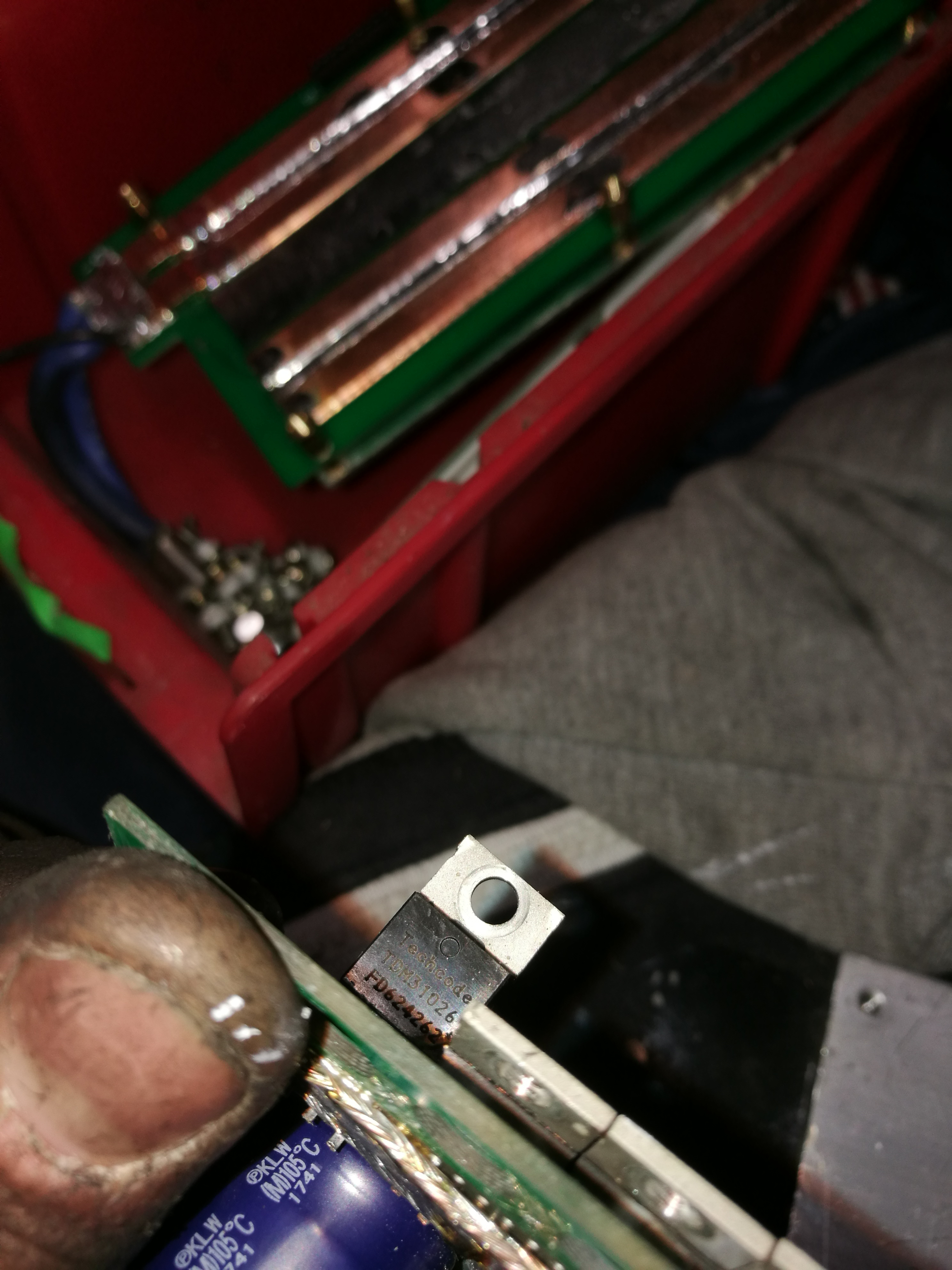

    Witam. Poszukuje informacjii gdzie moge kupić tranzystory techcode tdm31026
    Lub zamienniki tych tranzystorów.
    Obudowa TO220
    Pracuje w sterowniku z napięciem max 100v
    W sterowniku jest szt24 takich tranzystorów.
    Prąd jaki oferuje sterownik na wyjsciu 200A międzyfazowo 500A

    Rozumiem że ten tranzystor odpowiada parametrami do tego starego? Można go śmiało zastępować? Poczekamy jeszcze na jakieś propozycje
