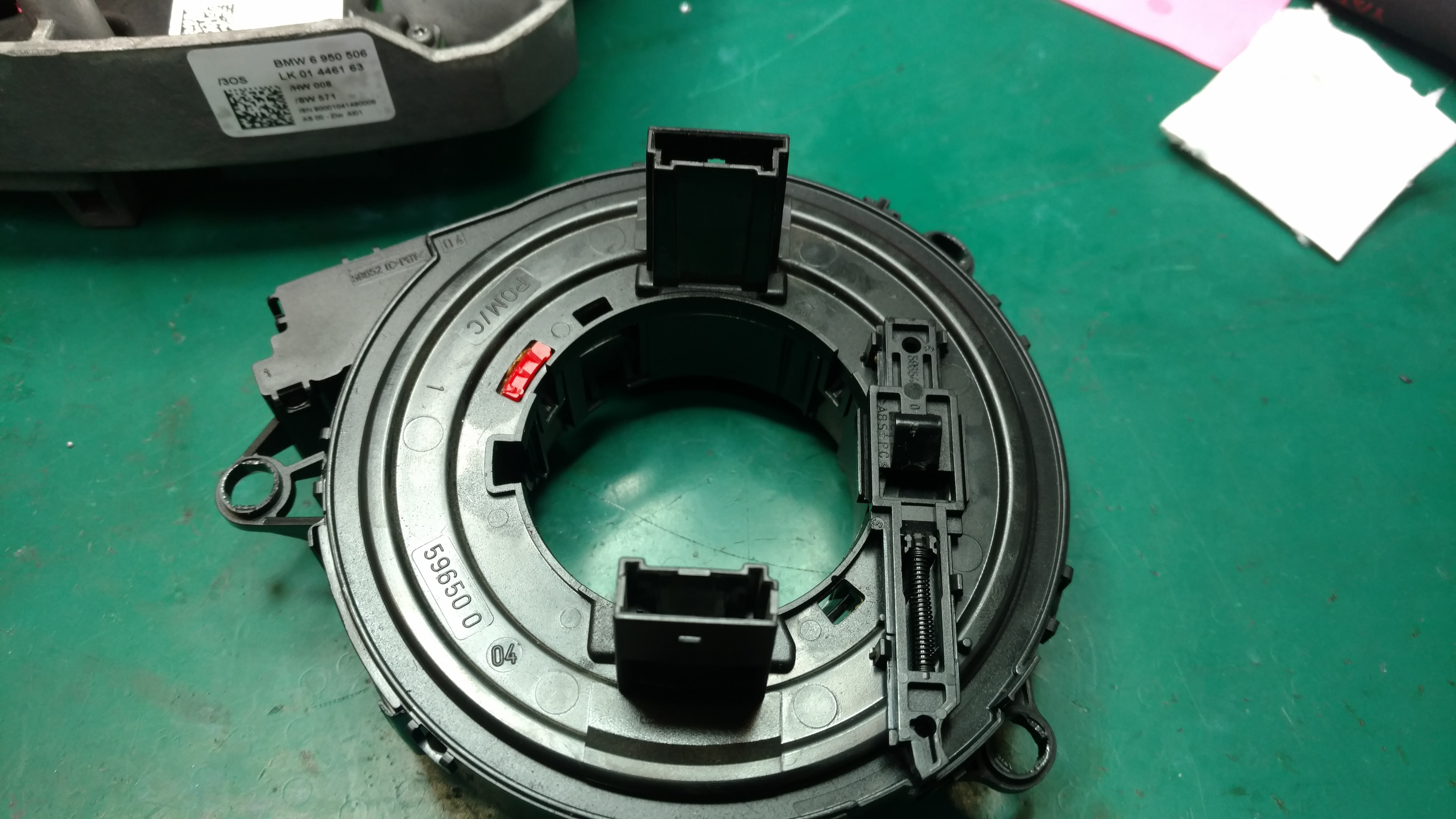

Witam. Mam problem z Active Steering w E60. Po włączeniu zapłonu, wszystko gaśnie. Normalnie, ale jak uruchomię silnik, to zapala się kierownica na wyświetlaczu. Błąd odczytany ze sterownika to 6133.
6133 = Servomotor Position Sensor Ten „sensor” jest w kierownicy i znajdziesz go w RealOEM pod numerem 61316976395.
Nie podałeś rocznika, ale to jest bez znaczenia, bo BMW przed kilku laty zwoływała „piątki” do naprawy z powodu właśnie tego błedu.
Tak na wszelki wypadek jeszcze opis tego i fotka:

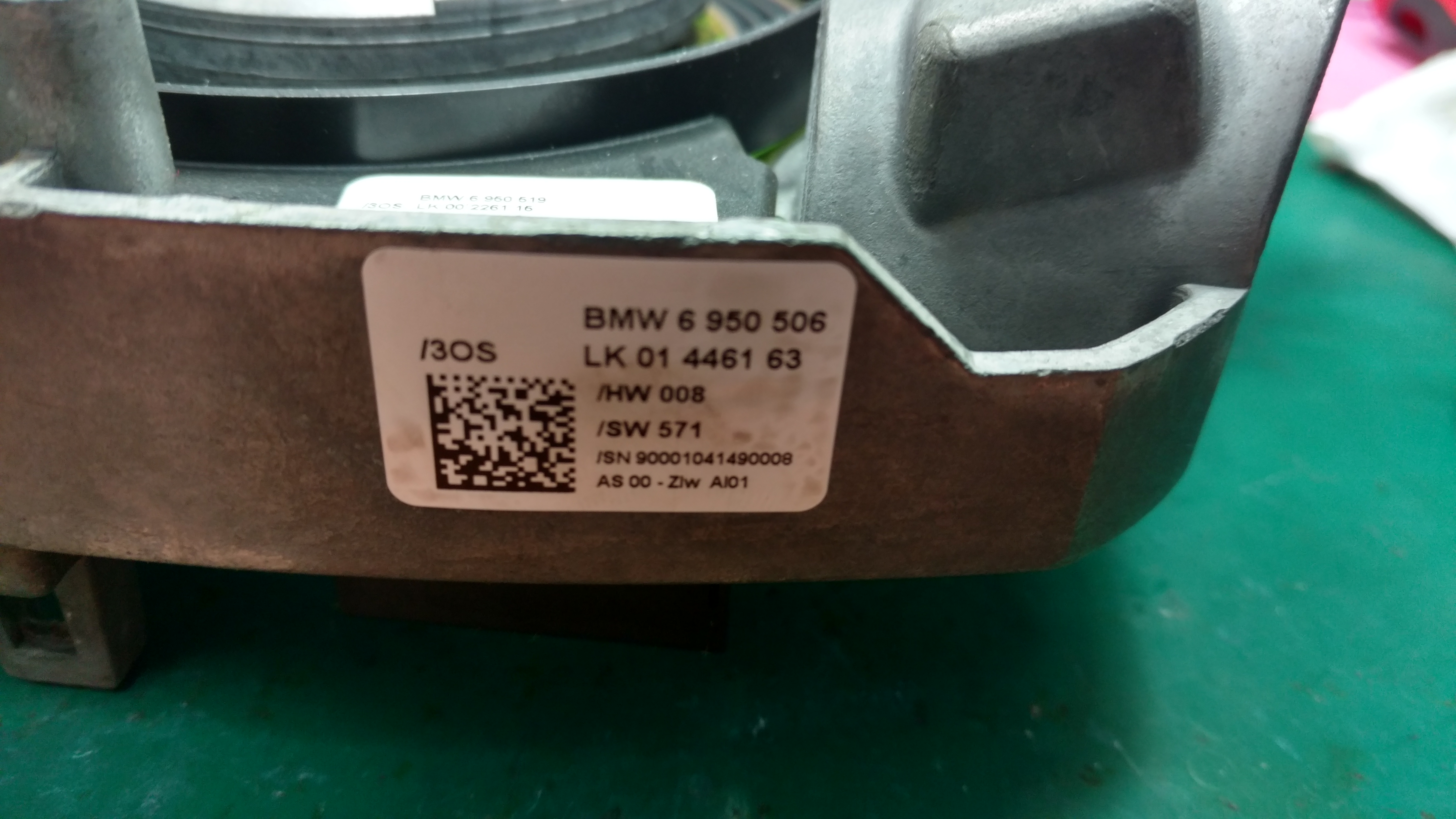

Witam ponownie niestety kolego i mnie jest to trochę inaczej ten element o którym pisałeś w moim przypadku jest tylko zwijaczem do airbag więc rozumiem że muszę wymienić ten drugi element??
Masz rację, przepraszam za bzdury które pisałem Sensor jest tam gdzie zaznaczyłeś. Tutaj masz manual jak go wyczyścić i ewentualnie przywrócić mu sprawność.
Na filmiku pokazane jest to na samochodzie, Tobie będzie łatwiej bo masz to już na stole.
https://www.youtube.com/watch?v=IxoPr-EmZUA
U mnie jest innaczej ale jest też filmik z takim czujnikiem jak u mnie ale wszysko tam jest ok.Jestes 100 procent że ten błąd tyczy się tego czujnika??
