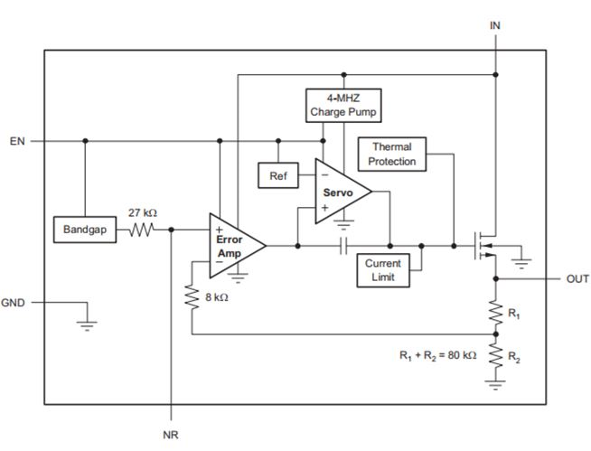

Jak pokazano na rysunku 1, poniżej, LDO składa się z trzech zasadniczych części: źródła napięcia odniesienia, wzmacniacza błędu oraz tranzystora mocy – w większości przypadków tranzystora polowego (MOSFET). W czasie normalnej pracy, przez tranzystor ten, płynie cały prąd wyjściowy układu, jak przez zwykłego FETa – od źródła do drenu.
Domieszkowany, objętościowy region krzemu, gdzie tworzony jest w strukturze ten tranzystor, nazywamy w uproszczeniu jego substratem. Jest on zazwyczaj połączony elektrycznie ze źródłem, co redukuje poziom zmian napięcia progowego na bramce tego tranzystora.
Jedną z wad łączenia elektrycznego źródła z substratem, jest tworzenie się pasożytniczej diody w strukturze tranzystora FET, jak pokazano to na rysunku 2. Dioda ta nazywana jest diodą wbudowaną w tranzystor MOSFET. W takiej konfiguracji, jak pokazano, dioda przewodzi prąd w momencie, gdy napięcie na wyjściu stabilizatora jest większe niż napięcie wejściowe plus spadek napięcia na tej diodzie (VFB). Przepływ prądu przez tą diodę spowodować może uszkodzenie układu poprzez nadmierne jego nagrzanie, elektromigrację i inne zjawiska.
