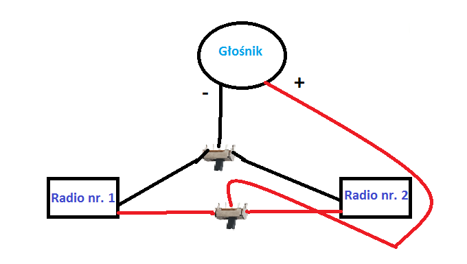

    Witam, mam dwa radia w samochodzie jedno standardowe drugie podłączone ze względu na aux, sd itp. Nie ma żadnego problemu z zasilaniem oba radia są aktywne po przekręceniu kluczyka. 2 radia chce podłączyć do jednych głośników, problemu nie ma bo można zrobić przełączniki jak na załączniku (tak w paint rysowane), na załączniki pokazałem podłączenie jednego głośnika, w aucie mam ich 4 i tu jest moje pytanie: czy jest możliwość za pomocą jakiegoś "sterownika" zrobić by po kliknięciu jednego przyciska wszystkie 4 głośniki się zmieniały jednocześnie? Bo chwilowa instalacja sprawia, że muszę każdy oddzielnie głośnik przełączać.

    Tym przyciskiem, nie będę chyba mógł przełączać, miedzy radiami.
  • #4 17971276
    Tumiwisizm
    Jeśli kupisz taki z 8 pinami w rzędzie (nie 6 jak pokazano na rys) z czego 4 to NO i 4 NC to będziesz mógł.

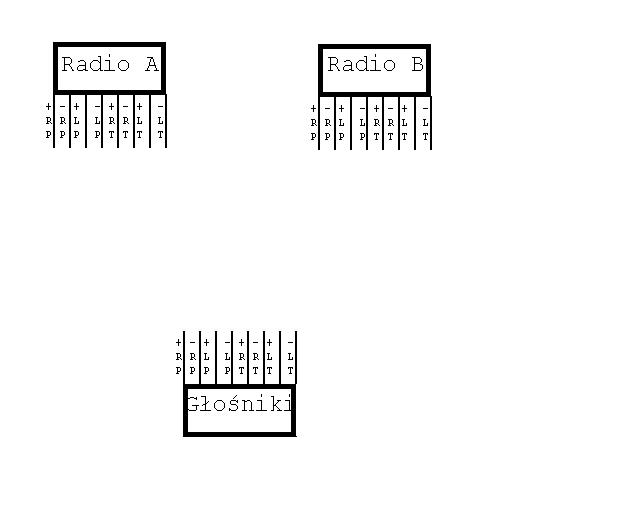

    HU-605 - Jak podłączyć 2 radia do 4 głośników przez 1 przycisk?
    Jak będą zespolone, to nie wiem co się stanie, jak oba radia będą włączone równocześnie i dwa przyciski wciśniesz razem.
    Jak co potrzebny ci, z 8 przełącznymi stabilny w obu pozycjach,tylko nie wiem czy takie istnieją.
    R-Prawy
    L-Lewy
    P-przedni
    T-tylni
    + i - nie muszę tłumaczyć.
    A jednak coś takiego jest, oto on:
    Tylko wielką sztuką będzie zamontować coś takiego bez żadnego błędu i usterki.
    Odsyłam do Link

    Jeśli masz na myśli złączenie przewodów wychodzących z kostki głośnikowej każdego radia to nie rób tak, nie łącz ich, uszkodzi się jedno lub oba radia. Masz, w którymś radiu możliwość wyciszenia głośników z przodu lub z tylu, lub któregoś z osobna? Masz na myśli masę dochodzącą do każdego z głośników, ale z jednego radia? To co pokazałeś@mankaston14 w poście 5 będzie ok, tylko 2 takie przełączniki.
