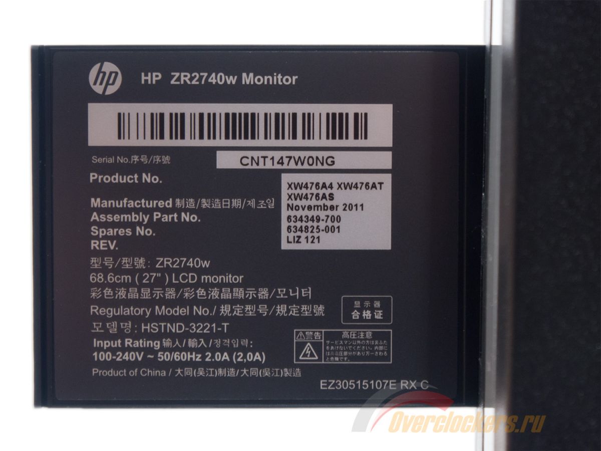

    Trafił w moje ręce monitor HP ZR2740w. Matryca IPS z podświetleniem LED.
    Po podłączeniu zasilania dioda power na chwilę zaświeci na niebiesko a potem na pomarańczowo.
    Na ekranie czerń - ani nie błyśnie.
    W środku jest płytka z zasilaczem (Model:Tatung TPC-11536 Type PWB-1421)
    i druga sterownicza PWB-1418 i nalepki 012 V2.4g F509771350UH20.

    HP ZR2740w nie wyświetla obrazu - diagnoza zasilacza i sterowania LED
    Takie daje napiecia płytka zasilacza tego HSTND-3221-T (submodel HP ZR2740w) z 2011/12
    - brak 12V i brak syg, on/of z płytki sterowania
